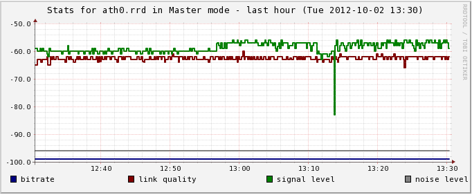

Nuz, ciarky su malo, pretoze nevies co znamena 1 ciarka a co znamenaju 3 ciarky. Ono sa da vyladit karta (resp.ovladac) tak, ze sa da pripojit aj na 0 ciarok ako vidis na tom obrazku. Tam to ukazuje, prebiehajuci prenos dat pri -92dBm. Problemy su s ovladacmi. je malo ovladacov, ktore dokazu menit parametre radia na karte. Dokazu to napriklad Mikrotiky a podobne veci.

Tak sa mi zda, ze wirelessnetview som niekedy davnejsie skumal. Neviem, pouzivam uz hodne dlho Linux. Ta utilita je jedna vec, ktora povie ako to vyzera na pocitaci. Druha vec je meranie na AP. Pouzivam nieco rrd doplnene scriptom pre zber udajov z Atheros karty:
--- Doplnění předchozího příspěvku (03 Říj 2012 22:00) ---
To co vidis na tom obrazku je meranie dvoch klientov naraz. Zeleny pouziva vsesmerovu antenu a cerveny Quad.
Je tam zachyteny prave problem kedy medzi antenami sa pohybuju predmety (otvaraju sa dvere, chodia ludia a pod.) V urcitom okamihu sa rozpadne uplne spojenie. Ako je vidiet smerovy Quad je na tom lepsie.
