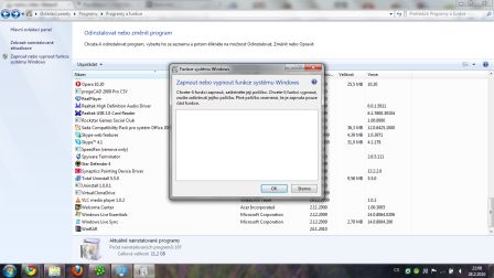

Ovládací panely -> Odinstalovat program -> Zapnout nebo vypnout fuknce systému Windows-Funkce pro média -opravdu to tam neni,jsou tam jenom nazvy vsech programu co mam v pc ,prohledal jsem i celou lištu po okrajich,zkousel ruzne moznosti ale-funkce pro media-tam opravdu nejsou,(ani nic co by k tomu naznacovalo)

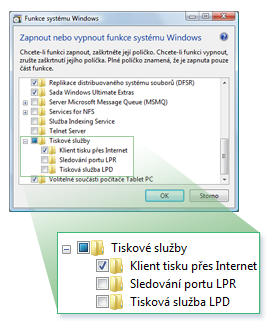

Všechny programy? Tak to asi koukáš do špatného okna.
Protože když stiskneš 'Zapnout nebo vypnout funkce systému Windows', vyskočí (alespoň by mělo) ti nové, menší, okno, kde jsou jen složky, nikoliv přímo programy.
Toto okno vypadá následovně:

vyskoci mi jen tohle prazdne okno
Spyke
Příspěvky: 4632
Registrován: duben 08
Re: nejdou videa
Příspěvekod Spyke » 28 úno 2010 22:59
Nejspíš protože nemáš všechny práva, tzv. nejsi administrator Pc.
