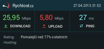

tady je speedtest když jsem zrovna nepociťoval tenhle problém Obrázek
a tady další test, kdy zrovna lagy přišli Obrázek

Já nikde nějaké masivní zpomalení nevidím.

Příspěvekod kontout » 15 kvě 2013 20:27
no ono to měření probíhá tak, že když já začnu to měření, tak ono to chvíli vůbec nereaguje, a potom až když už ten nejhorší lag je pryč, tak to začne zaznamenávat a proto výsledky vypadají dobře, ale teď ten „blackout“ byl delší, a speedtest mi napsal že "Timed Out".. minutu poté mi opět změří DL 37mb, takže v tomhle jsou ta měření celkem nerelevantní..
