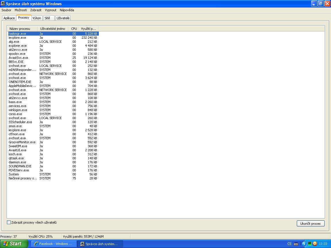

Mám takový problém, internet mi funguje docela dobře, ale právě když jsem na některých stránkách (i facebook), tak se mi strašně zpomalí internet a seká se, v procesech najednou vidim 3x iexplore.exe a jeden z nich mi najednou začne stoupat až třeba na 250 000kb a stále stoupá. Počítač je v tu chvíli neovladatelný, musím dát ctrl+alt+dlt a pak proces iexplore.exe s vysokým počtem kb zrušit. Stává se mi to občas jen někde na stránkách a pak na facebooku (stejně tam skoro nechodim), ale je to už strašný, nevíte někdo co to je za paskvil ?

Podívej se přes správce úloh, zda někde v procesech není spuštěný browser protect? Nejsem si jistý přesně názvem, nejlepší by bylo kdyby jsi udělal screen ať jsou vidět všechny spuštěné procesy a nejlépe v době kdy se ti internet nejvíce seká. Taky je možnost že jsi někde během instalace nějakého softwaru nechtěně nainstaloval software seznam, lištička atp. Poslední dobou je to v instalacích různých programů zatrhnuté a člověk si toho ani nevšimne... to nadělá taky dost velkou paseku. A pak ještě je možné že máš nainstalovaný nějaký toolbar v prohlížeči nebo plugin pro facebook.

Dobře... Není tady vidět nic zvláštního až na proces iexplorer.exe který využívá dost paměti. A ještě jedna věc mi je divná, že využití cpu máš na 25%...
běžně bývá tak 1-5% využití při nečinnosti.
Stáhni si tenhle program: http://tigzy.geekstogo.com/roguekiller.php nech si projet veškeré položky jako procesy registry atd. a pak sem vlož log z výpisu zobrazí se ti na ploše txt soubor s názvem RKrepotr0.
