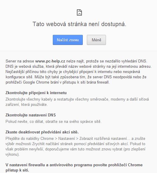

Ahoj mám takový problém z připojením k internetu. Takže když se snažím připojit na nějakou stránku tak se většinou nenačte a hlásí chybu DNS( viz. obrázek)
nebo se načtou jako základní HTML a po pár dalšich pokusech o načtení se načtou i normálně. Nevím v čem by mohl být problém, jestli u poskytovatele nebo v routeru značky TP-LINK TL-WR542G (notebookem to není, protože to blbne i na mobilu).Zkoušel jsem ho zapnout, vypnout, vypojit a zapojit kabel ale nic, žádné změny. Taky se mi zničeho nic AVAST z verze free antivirus aktualizoval (ale asi nějak špatně) na verzi internet security a hlásí, že není zaplý firewall, a nevím, jestli to třeba on nezpomaluje, tím že se snaží jej zapnout a zjistit něco o tom spojení :-( . Taky mě napadlo, že když to hlásí chybu DNS, tak by chyba mohla být v DNS a tak jsem se rozhodl si ji zjistit a změnit ji na tu od Googlu, ale je to tam nastaveno automaticky a nevím jak bych to pak vrátil :-( v routeru je nastavená na 0.0.0.0 a 0.0.0.0 takže asi taky automaticky :D .Nevíte, co s tím???

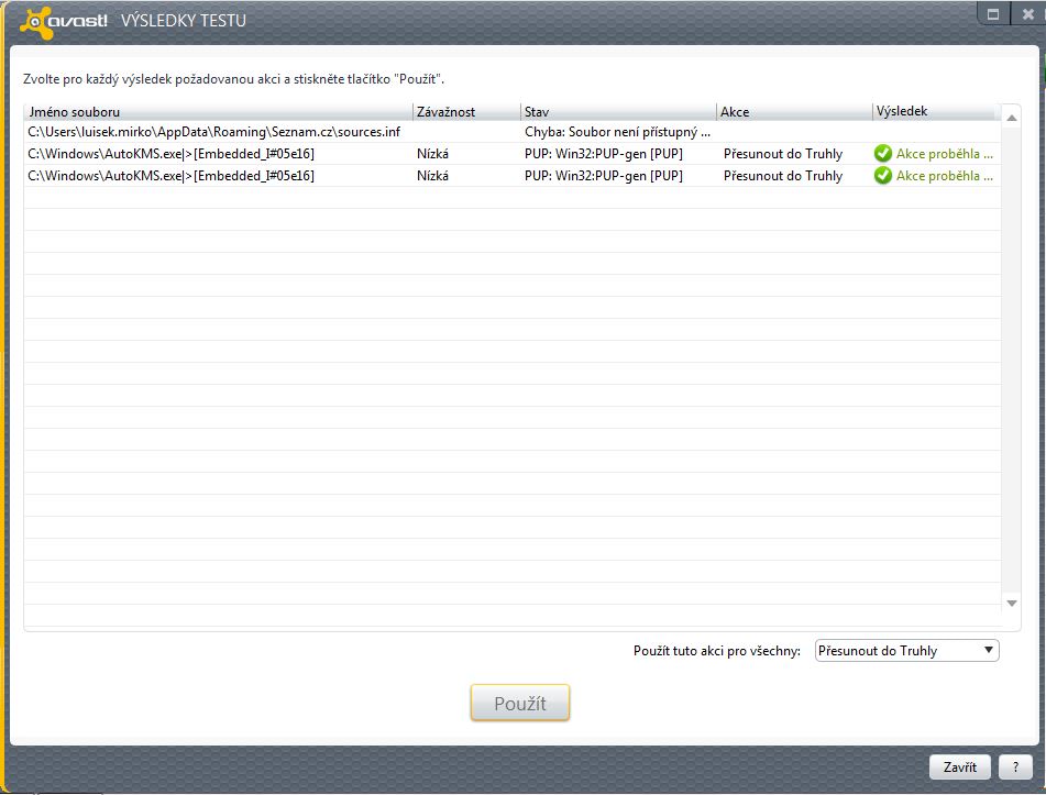

HijackThis nepotřebuju, před pár dny jsem ntb projel antivirem (tou dobou to blblo taky) a našel tohle:
Ten soubor v složce od seznamu by to být mohl, ale nejsem si jistý. Taky jsem tu havět' od Seznamu jednoduše odinstaloval.
