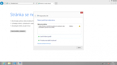

Dobrý den, včera jsem si koupil nový notebook od ASUS a mám problém s internetovým připojením. Nemám router nebo cokoliv takhle jiného, prostě mám klasický internet v paneláku. Vypojil sem kabel z PC a dal sem ho do notebooku, IP adresy a všechny DNS jsem opsal stejně ale internet na notebooku prostě nefunguje ale v PC funguje bez problémů.
Error co mi to háže
http://oi41.tinypic.com/huhxlu.jpg
DNS chyba
Re: DNS chyba
Obrázky se dávají sem, jako příloha. Nastav tam získat DNS automaticky, případně se zeptej providera zda nefiltruje Mac adresy.
Re: DNS chyba
s tím obrázkem se omlouvám, to sem nevěděl ... A ani přes automatické získání DNS to nejde, zkoušel jsem i 8.8.8.8 a při ukládání když dávám diagnostiku sítě tak mi to píše "Server DNS neodpovídá
Re: DNS chyba
Tak zavolej tomu providerovi a zeptej se na to jak je to s Mac adresou. Možná ti ji musí povolit, jinak to nepůjde.
