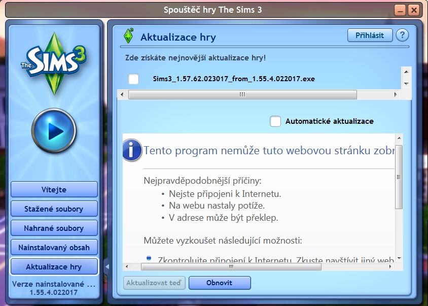

Dobrý večer, předem se omlouvám, neboť nevím, zda patří můj problém přímo do této sekce.
Téměř veškeré programy na mém počítači nemají přístup k internetu.
Výjimku tvoří prohlížeče, ICQ, částečně Skype (nefunguje přidávání nových kontaktů), uTorrent a multi-player ve hrách.
Kromě těchto programů má však valná většina problém s navázáním spojení se svými servery.
Jako příklady mohu zmínit: - Online instalaci Java... Ta se neprovede a musím instalovat manuálně
- Automatická aktualizace Deamon Tools
- Obsah v launcheru u The Sims 3 (original, ale ostatním funguje i u warez verze)
- atp.

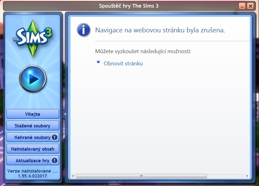

Zrovna třeba u Deamon Tools je zvláštní, že mi přijde informace, že je novější verze, ale stáhnout jí nelze. Stejně tak u The Sims (viz obrázky)
Myslím, že problém není způsoben Firewallem (ačkoli to byla první možnost co mě napadla :D ), neboť ten jsem zkusil vypnout i obnovit výchozí nastavení, ale problém zůstal. Nebude to způsobeno ani wi-fi (ostatním uživatelům se tento problém nevyskytuje).
Tento problém nemám na PC od začátku, nicméně je tu již docela dlouhou dobu, takže si nevybavím co jsem bezprostředně před problémem udělal... Napadá mě jestli to nemohla způsobit defragmentace (defraggler), nebo čištění registrů (free registry defrag). Pak je tu ještě určitá možnost, že by to dělal eset, ale spíš ne (ostatní kolem ho také mají a žádné problémy).
