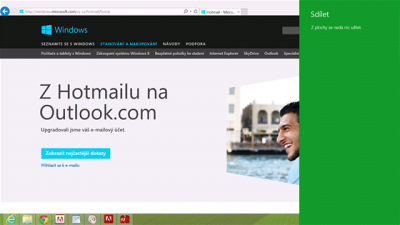

V novém notebooku s windows8 se nám už podruhé stalo, že nejde psát do vyhledávacího řádku v prohlížeči. Nefunguje to ani v jednom - IE,FF,Chrome. Při začnutí psaní se přepne obrazovka a objeví se hláška "Z plochy nejde sdílet". Něco podobného jako na obrázku:

Obrázky se dávají sem, jako příloha! Krom toho na tom tvém není nic vidět!
Re: Nejde psát do vyhledávače

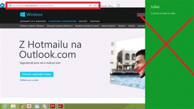

Omlouvám se za chybně vložený obrázek - na každém fóru je to jinak.
Na obrázku je to co se objeví na obrazovce při pokusu něco napsat do řádku vyhledávače. V pravém horním rohu je hláška "Z plochy nejde nic sdílet"
My nechceme nic sdílet, ale napsat text do vyhledávače
Na každém foru je to jinak a proto je třeba si vždy pročíst pravidla. Já z toho obrázku neobrázku nic nevyčtu, nevidím co je v adresním řádku ad.
Dej sem v lepším rozlišení a kvalitě.

Já nic neotvírám. Zapnu prohlížeč, do vyhledávacího řádku (google) napíšu první písmeno a ono se to hned přepne na obrazovku z obrázku s tou hláškou.
