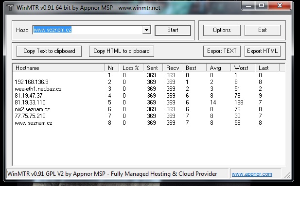

Z ničeho nic jsem zjistil že když stáhnu např film tak se sice stáhne celý ale tak třeba po 10ti sekundách se film zasekne a konec. Podobný problém je například při přehrávání na youtube kde se mi video během přehrávání sekne(ikdyž je vidět ta lajna označující co už je načtené dopředu) a pak se buď po pár sekundách zas samo odsekne a pokračuje nebo dokonce někdy i celé video zezelená a to už musím refresh webu.
Nejsem žádnej pc mág tak jsem jen vyloučil možné příčiny. Prve jsem zkusil (ještě jsem nevěděl že i youtube blbne) zda to není přehrávačem. Všechny 3 různé přehravače dělali to stejné. Poté 3 různé prohlížeče... to samé. Pak jsem zkusil druhý pc připojený ke stejné síti a tam žádný takový problém nebyl.
Mám podezření že se to stalo poté co jsem si do pc nainstaloval TuneUp Utilites 2014 (nemyslím si že samotný program zato může) a nechal sem si pročistit PC a registry (žádnou optimizaci rychlosti atd jsem neprováděl).
A ještě poslední věc které jsem si všiml že mi po několika restartech TuneUp zahlásil že mám problém s ovladačem Teredo Tunneling Pseudo-Interface které mělo jakousi chybu "10" což sem opravil podle návodu na netu v domění že to mi způsobuje ten problém jelikož je to jeden z ovladačů síťové karty nebo tak nějak.... Chybu sem sice opravil ale ničemu to nepomohlo.
Tak jestli jste to dočetli až sem (zacož jsem vám vděčnej) tak bych prosil o nějaké rady čím by to mohlo být nebo jestli mám použít nějakej program na zjištění závad tak sem sním.

WinMTR test
Takto vypadá graf na mém, špatně fungujícím, PC
