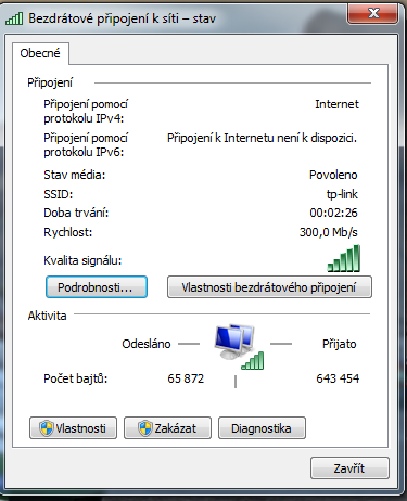

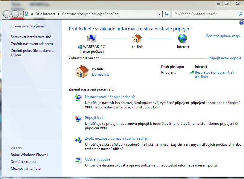

Hezký den, chtěl bych požádat o radu. Vlastním notebook s Windows vista. A zakoupil jsem si nový router TP-LINK TL-WR841ND (http://www.alza.cz/tp-link-tl-wr841nd-d155296.htm). Mám malou chatu pár metrů od domu kam si posílám směrovou anténou wi-fi signál a router je též TP-LINK TL-WR841ND na chatě je router, který umí klienta a přímá mi směrovou anténu wi-fi. Od routeru s klientem mám tažený internetoví kabel do místnosti a internet normálně jde, ale jakmile připojím druhý router též TP-LINK TL-WR841ND nastavím ho tak mi internet jde zhruba 2-3 hod a pak nejde, restartuju a internet zase třeba na chvíli jde. Zkoušel jsem měnit ip adresu s nulovím výsledkem. Viz. foto v příloze. Základní parametry routeru na chatě:
WAN Connection Type: Dynamic IP
Network Name (SSID): tp-link
Network Security Type: Most Security (WPA2-PSK)
IP: 192.168.0.1
Předem díky za rady..

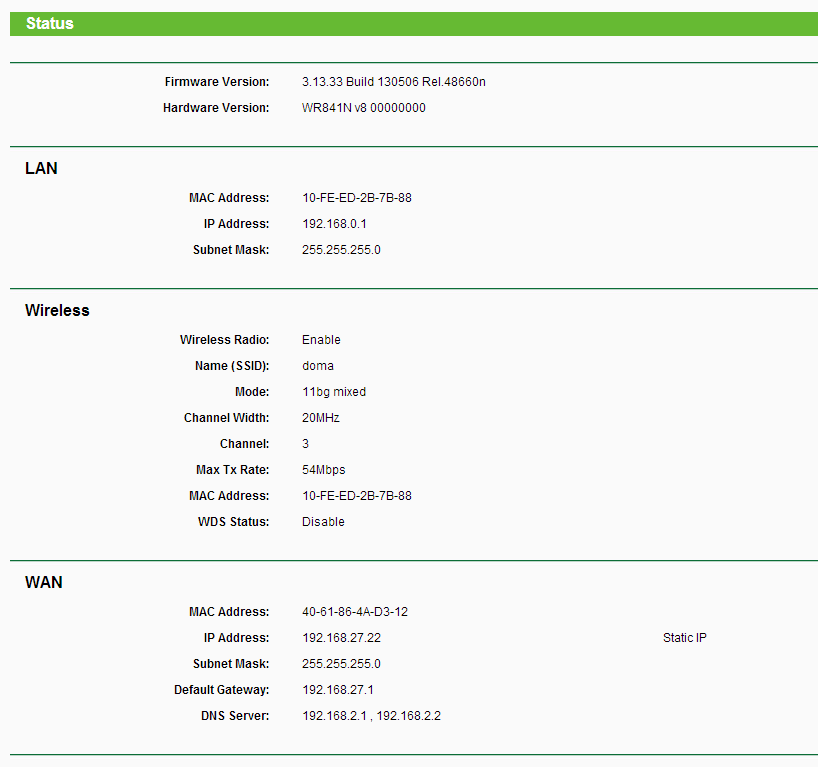

Jak máš sesí´továno? Tedy IP adresace sítí? V jakém módu pracují routery? Ping router - router jde?

Re: Router (nelze se připojit)
Nechápu přesně vaší otázku ? Tady jsem screen-ul fotku vysílacího routeru na chatu.
Takže schéma sítí - graficky. Podle toho co tu je to vypadá, že máš doma síť 192.168.27.0/24, kterou se snažíš naroutovat (nevím jak) na 192.168.0.0/24. Pak nechápu hodnoty DNS a další věci. Dále, pokud chceš mít síť tímhle způsobem, měly by být routery v režimu bridge a v jakém jsou taky nevím. A další ping router-router - tedy pomocí nástrojů přímo v routerů prověřit zda na sebe vidí.
Celkově je to zprasené, tak se nediv. A to jsem neviděl ještě nastavení druhého routeru.
Ovšem nic zprasené není ten internet jde naprosto normálně, vůbec jste nepochopil můj problém.. na chatě přes kabel jde, ale když k tomu kabelu dám router další, kterej by měl rozvádět wi-fi po chtě tak jde tak 2 hodky ..
OK. v tom případě druhý router je třeba zapojit jako switch.

841-ka je dvoj antenove wifi. Pises, ze mas k tomu pripojenu smerovu antenu.
Mas dve tie smerove anteny, alebo jednu si dal smerovu a druhu si nechal rovnaku ?
V pripade rozdielnych anten sa dvoj antenove wifi sprava velmi divne a je velmi pravdepodobne, ze to by mohla byt pricina.
Obě jsou směrové.
--- Doplnění předchozího příspěvku (03 Kvě 2014 10:11) ---
Ještě bych dodal, že ten router na chatě šel bez problémů do té doby co jsem vyměnil router na našem domě, který posílá směrovou anténou wifi na chatu. Ke mě do domu se dal ten samí jako je na chatě a na chatě začal blbnout. V tom případě si myslím, že je tam jenom něco co se hádá, ale netuším co ? A na hořejším obrázku, který jsem dodal vypadá, že by vše mělo jít ale u IPv6 píše, že není dostupný. Co to způsobuje?
