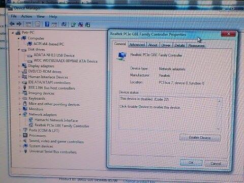

Mám router. PC je připojený přes kabel. A mobil přes wifi. Do teď internet až na pár výpadků fungoval. Od včerejška internet funguje jen na mobilu, ale na PC ne. Zkoušel jsem restartovat vše, připnout pc k jinému slotu v routeru ale nic nepomohlo.
Nevíte jak bych to mohl opravit prosím?

Dej sem screen za Správce zařízení.
Asi potřebuješ ovladač na síťovku.

Když jsem psal obrázek sem, myslel jsem sem.
Krom toho není skoro čitelný. Máš tam napsané že síťovka je vypnutá a je třeba ji zapnout - Enabled.

omlouvám se a díky moc za pomoc, už to funguje.. nechápu jak se to mohlo samo vypnout
