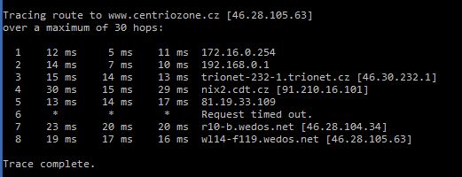

V tom návodu právě bylo napsáno vyzkoušet trasu na DNS server. Abych se ujistil, že je spojení funkční. Tady je tedy pokud o trasu na webovou stránku:
cmd tracert -d 46.28.105.63 píše:Výpis trasy k 46.28.105.63 s nejvýše 30 směrováními
1 < 1 ms < 1 ms < 1 ms 192.168.0.1
2 1 ms 1 ms 1 ms 10.0.0.138
3 8 ms 7 ms 7 ms 89.24.145.115
4 13 ms 12 ms 13 ms 89.24.144.41
5 11 ms 9 ms 10 ms 89.24.129.254
6 12 ms 11 ms 12 ms 89.24.129.253
7 14 ms 11 ms 11 ms 89.24.145.241
8 158 ms 207 ms 213 ms 91.210.16.100
9 14 ms 13 ms 13 ms 81.19.33.22
10 * * * Vypršel časový limit žádosti.
11 16 ms 15 ms 15 ms 46.28.104.34
12 14 ms 13 ms 14 ms 46.28.105.63
Trasování bylo dokončeno.
Příspěvky: 54872
Re: Google DNS a problém s dostupností stránek
Příspěvekod petr22 » 10 úno 2015 11:50
Kdyby nebylo spojeni na DNS server funkcni, tak prohlizec nenacte jedinou stranku.
Muzes ale mit soucasne DNS Google i DNS poskytovatele tveho pripojeni.
