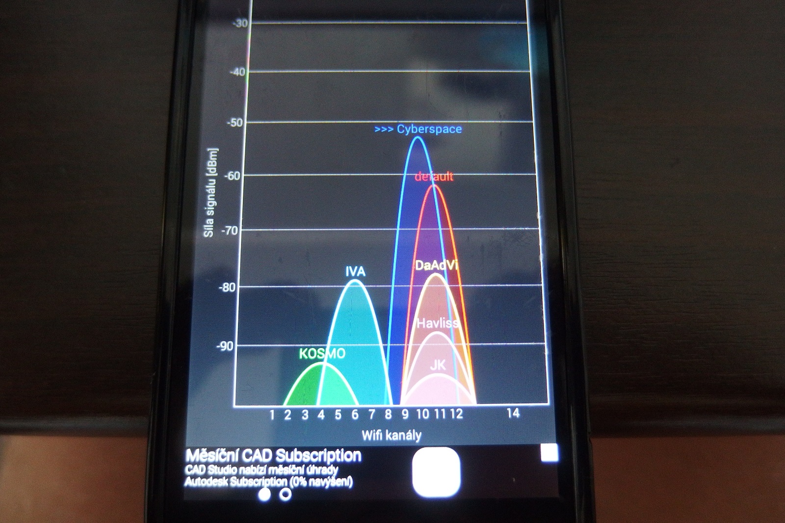

bohužel se mi to nepodařilo, kabel je vyvedený za Tv ze zdi a musel bych odtáhnout stěnu s TV, receiverem, kinem atd. Ale zkusil jsem na radu nainstalovat na mobil aplikaci Wifi Analyzer a jestli tomu dobře rozumím, tak na stejném kanálu je nás více. Moje síť je Default. Je lepší změnit ten wifi kanál? Je zajímavé, že nikdy tento problém nebyl, ale teď pravidelně pokaždé dopoledne je rychlost třeba 0,5 mbit a po restartu routeru jsem cca na 45 mbit a po deseti minutách to spadne. Večer či v noci to jede pořád dobře.

Příspěvekod petr22 » 10 črc 2015 10:22
Skus zmenit kanal.
Asi si soused koupil novy wifi router.

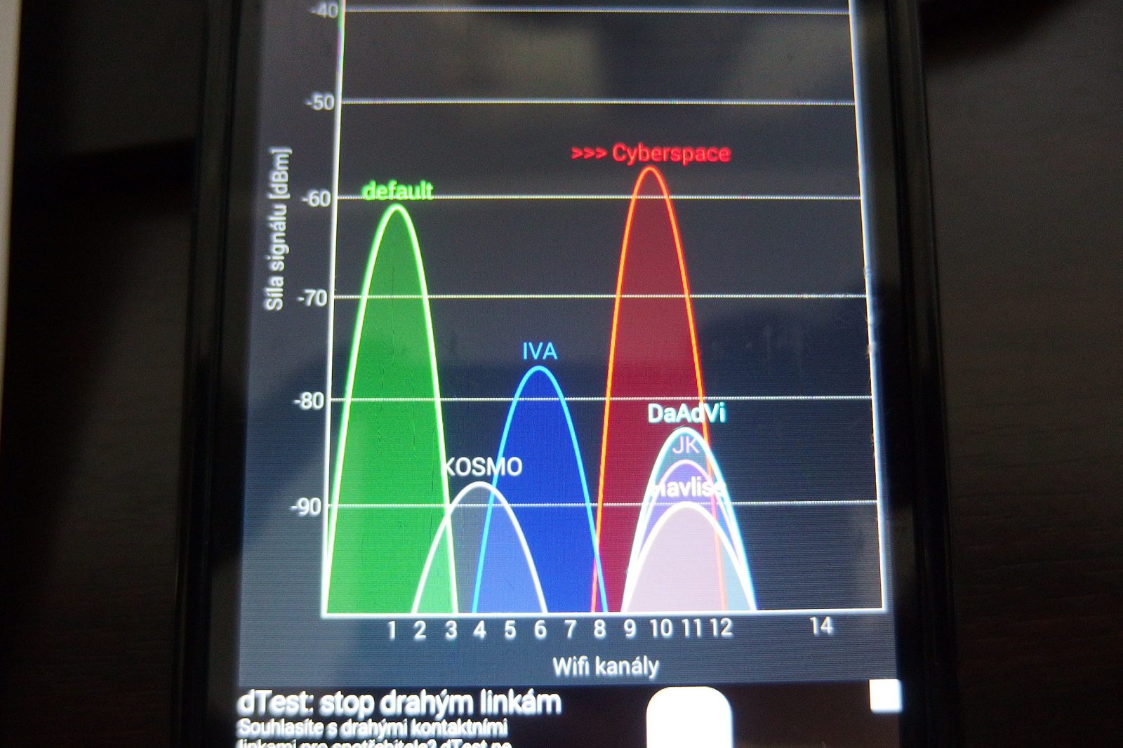

Takže když ideální by bylo změnit na kanál 14 a nebo na 1-3?
Router mám tento:
http://wifi.aspa.cz/airlive-wn-350r-802 ... 2r-z103128
--- Doplnění předchozího příspěvku (10 Črc 2015 11:03) ---
Po menším boji s hledáním hesla k routeru se povedlo
