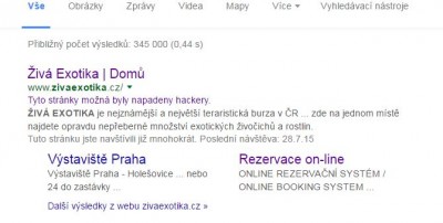

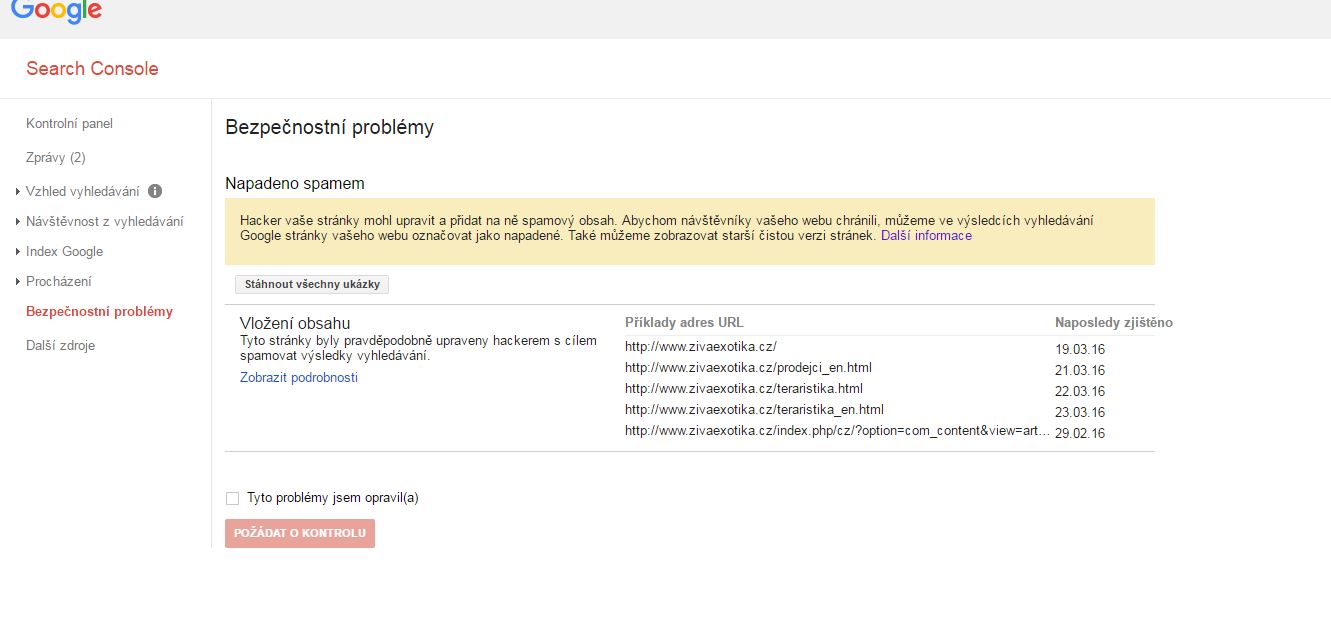

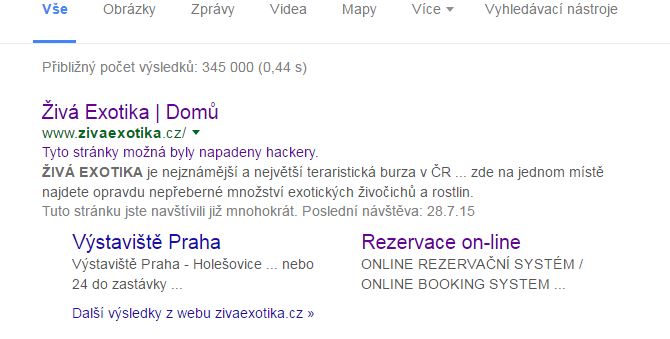

Jasný. Takže.. Google začal hlásit, že byl web nejspíše napaden hackery. Jde o http://www.zivaexotika.cz/. Je to web bez RS.
Po bližším prozkoumání jsem našel pár vložených věcí. Viz přílohy. Dále je pozměněný .htaccess.

To, co Google našel vložené do těch stránek, jsou především odkazy na viagru.
