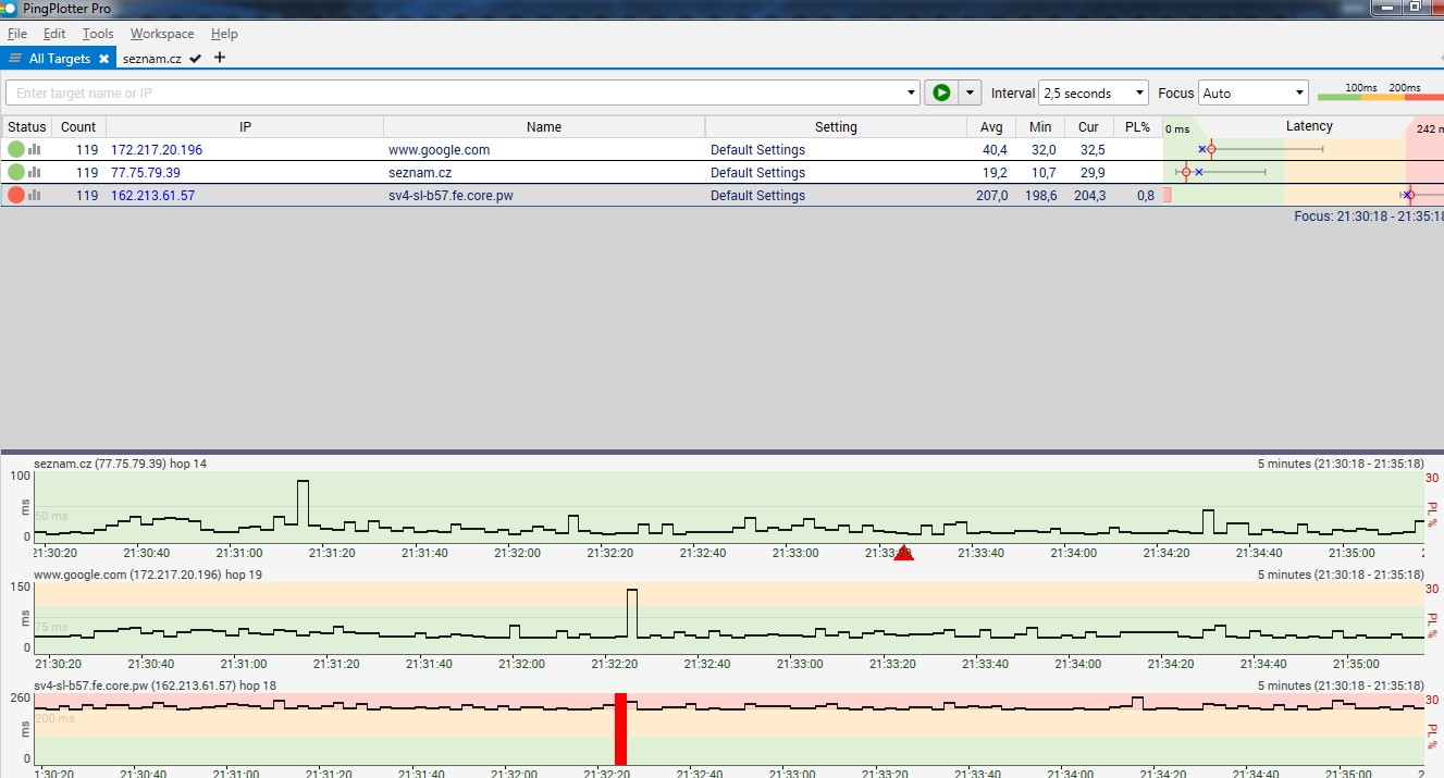

Zdravím, mám už delší dobu mám problém s pingem ve hrách. Vyzkoušel jsem vyměnit router, reinstalovat OS... Kontaktoval jsem providera a řekl mi, že v určité době, kdy jsem měl vysoký ping při hraní mám připojení např. na seznam na velmi dobré úrovni. Ano to vyjadřuje i pingplotter viz. screenshot. Připadá mi, že ping nejvíce narůstá během 8 a 10 hodiny. Ovšem dle providera u něho není problém a na můj router je napojen pouze můj notebook. Díky za cenné rady :)

Je sice hezké, že jsi dodal pingplotter, ale screen je k ničemu. Pečlivě prostuduj diagnostiku sítě v mém podpisu. A dodej správný screen.

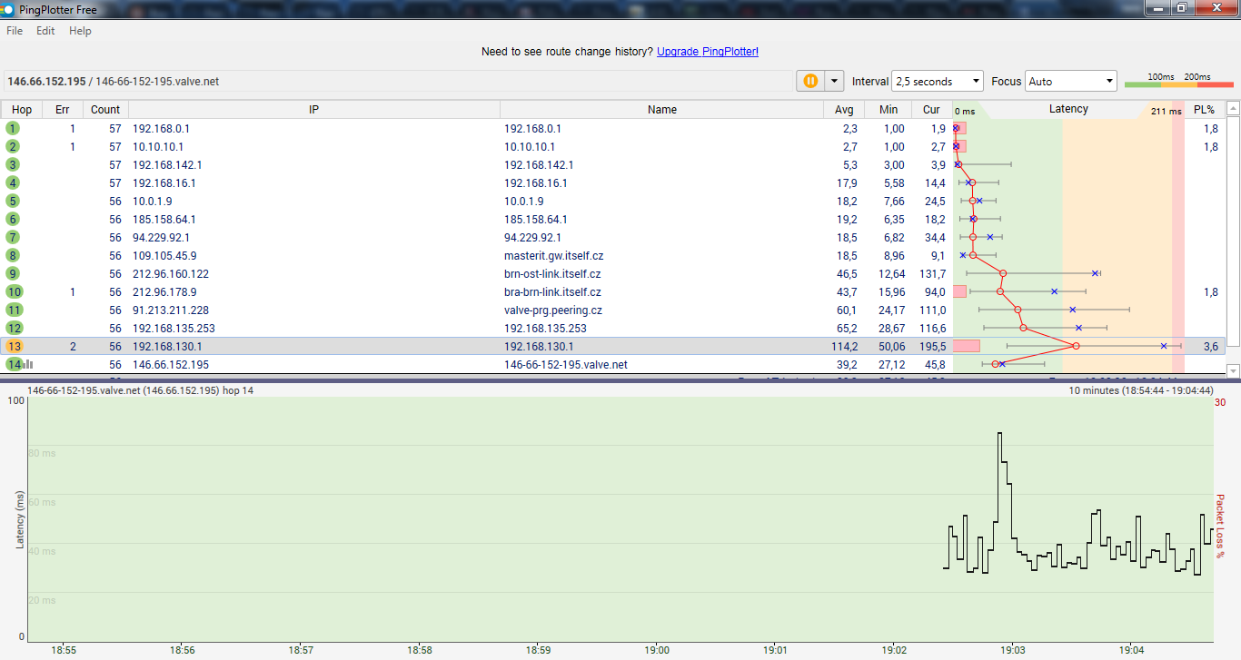

Tak doufám, že jsem udělal správný screenshot, který vám pomůže analyzovat, kde se problém vyskytuje. Trasování bylo směřováno na server, kde probíhala hra, která opět v častých intervalech skákala nad 150 ms.

Podle screenshotu není problém na straně providera. A vůbec ta odezva nevypadá zas tak zle, i když k nějakým výkyvům dochází v optické páteřní sítí itself.cz

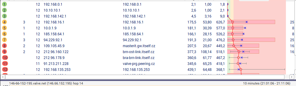

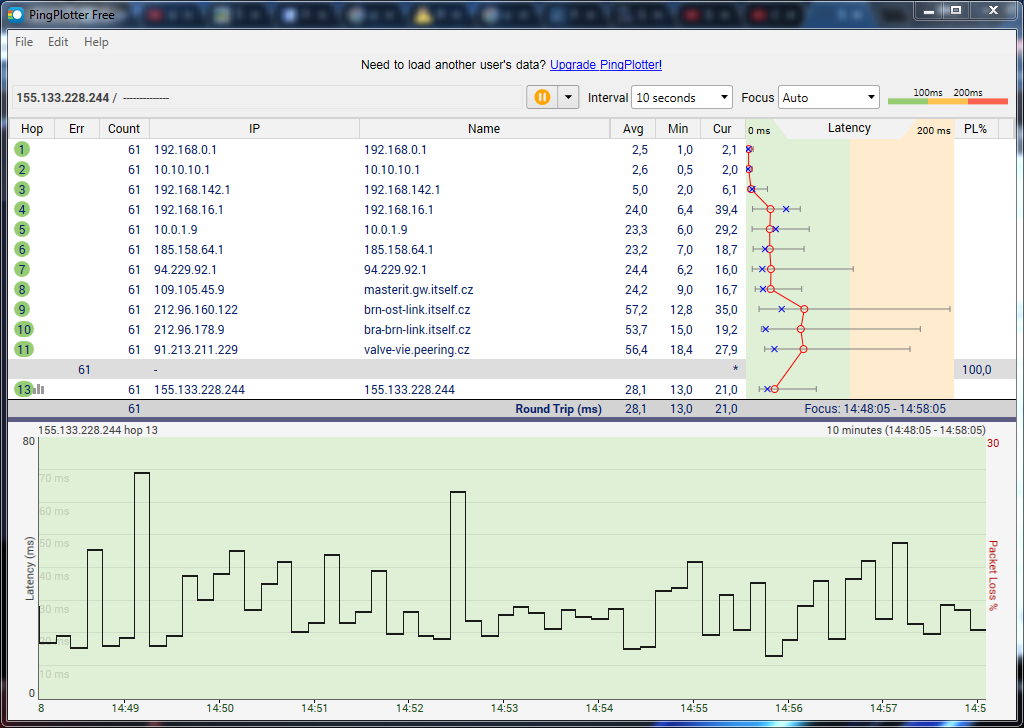

Jelikož problémy neustále a dokonce začaly být větší než doposud, tak opět oživuji toto vlákno s tím, že potřebuji poradit jak řešit tyto problémy s latencí! Většinou dochází k poskakování latence na hodnotu 150 ms, ovšem výjimečně se vyskytnou problémy, kdy nastanou pingy nad 500ms. Údajně u přípojky došlo nedávno k útoku na jeden router, na který jsem zrovna připojen, ovšem pravděpodobně k útokům dochází i nadále. Proto jsem přiložil 2 screeny s dvěmi situacemi, které zde popisuji.

No, na prvním screenu je vidět skok na 192.168.16.1. Pokud ti tento prvek nepatří, pak to pošli providerovi.
Druhý screen je v pořádku, až na ztrátu paketu ve tvé síti. Což je ale normální vzhledem k tomu, že se připojuješ přes wifi.
