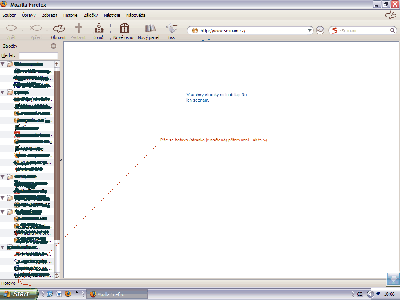

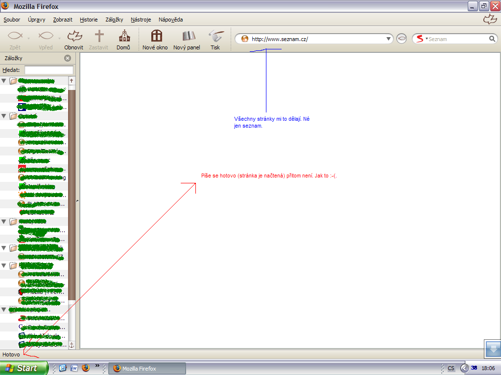

Mám velký problém,

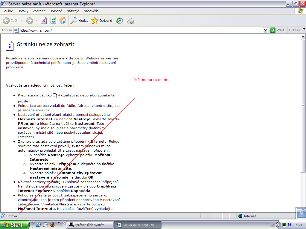

když poklikám na ikonu Firefoxu nebo Internetu exploeru tak jse mi stane... (viz obr.). Zkoušel jsem je i přeinstalovat. Internet mi člapal v poho... modem bliká (je taky v poho). Jedině jak to jde nahodit tak přez nouzový režim práce v síti. To jediný pomůže. Ale věřtemi takle na internet to je vždy nuda. Jestli chcete tak vám pošlu i log... Myslí te že by mi pomohl bod obnovení??? Nedávno jste mi poradili abych nainstaloval ZoneAlarm, Terminatora... a tak jsem to instaloval a tak den po tomto začlo zlobit... I když ty dva prográmky vypnu tak mi to furt dělá... Vůbec nevím... Je možnost i viru že??? Zkusím ještě to project avastem (když mi nejde net tak se ani nezaktuliazuje). Používám i eMULE jestli někdo znáte - stahuvací prográmek. Taky mi nejde. Takže fakt nevím je to zapeklité

hotovo je tam proto že už prohlížeč nenačítá stránky ani nehledá server.objeví se to buď jeli stránka plně načtená.a tobě asi nefunguje komunikace mezí prohlížečem a modemem

preclik píše:hotovo je tam proto že už prohlížeč nenačítá stránky ani nehledá server.objeví se to buď jeli stránka plně načtená.a tobě asi nefunguje komunikace mezí prohlížečem a modemem
Vyzkoušel jsem 2 a ty nejdou. A nejde to zničeho nic. A kevšemu v nouzovým režimu to jde :evil: :evil: .

Nejspíš tě odřízl firewall, i když ho vypneš, myslím, že některé služby běží. Chce to dobře nakonfigurovat.

Odinstaloval jsem si firewalla a reinstaloval Firefox - běží to. Jinak dík X

Odinstalování firewalu nebylo příliš moudré, je to jako když situaci s opakovaně ztracenými klíči od bytu vyřešíš tím, že dáš na bytové dveře zvenku kliku a nezamykáš. Ukázalo se sice v čem byl problém, ale hlasoval bych pro jeho opětné nainstalování a takové nastavení, aby tě pustil na net.

Nevím ale, proč tě ZA nepustil k internetu.Jaké máš připojení?
ZA by měl najít novou síť a vyzvat tě k její konfiguraci.

mel sem to samí a stacilo obnoveni systému

Jj už jsem to tak proved a šlape to 8) 8) 8)
