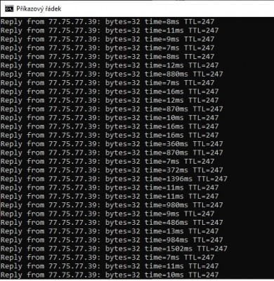

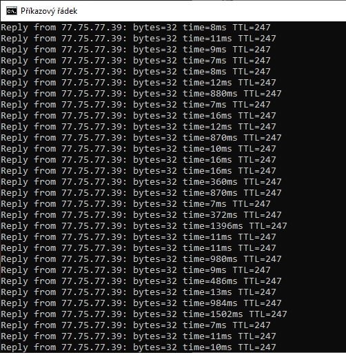

Tento problém se po komunikaci nějak vyřešil, že údajně "vyresetovali" nějaké protokoly. Nicméně po nějaké době se problém vrátil, ale naopak místo výpadků skáče náhodně vysoký ping (příklad):
Reply from .... ..... 10ms
Reply from .... ..... 12ms
Reply from .... ..... 1451ms
Reply from .... ..... 26ms
Reply from .... ..... 18ms
Reply from .... ..... 14ms
Opět to provider nějak vyřešil a za další dobu se vrátil problém 1 :D , který jsme asi 3 týdny řešili, vyřešli a teď opět problém č. 2 :D Už jsem z toho celkem unavený, že nám fungoval internet asi 4 roky v pořádku (máme novostavbu) a teď se děje tohle. Problémy pociťuju hlavně u hry Apex, ale screen jsem dělal v momentě co jsem byl jen čistě na ploše.

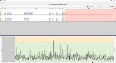

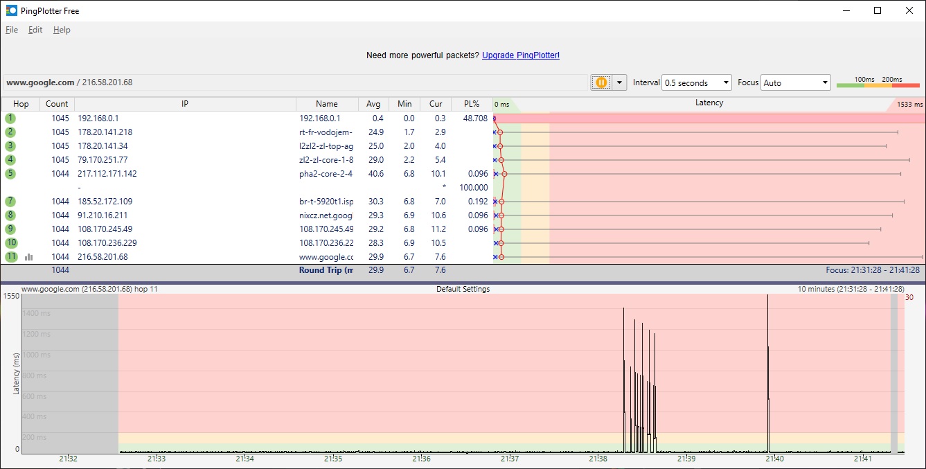

Četl jsem si zde i návod na na diagnostiku sítě a přidávám screen z Pingplotteru (už mi skončil bohužel trial, snad to nevadí)
Tady ještě screen z cmd: ping seznam.cz -t co jsem udělal teď po 10min čistě brouzdání po FB a netu. Na tom surfování to člověk fakt nepozná, ale když se tohle stane ve hře, hlavně v Apexu tak to je pak v prd*li :D

Takže chyba je mezi tebou a routerem. To ostatně vidíš na pingplotteru sám - 48% paketů ztracených. Zkus si připojit PC kabelem přímo k "anténě" a uvidíš.

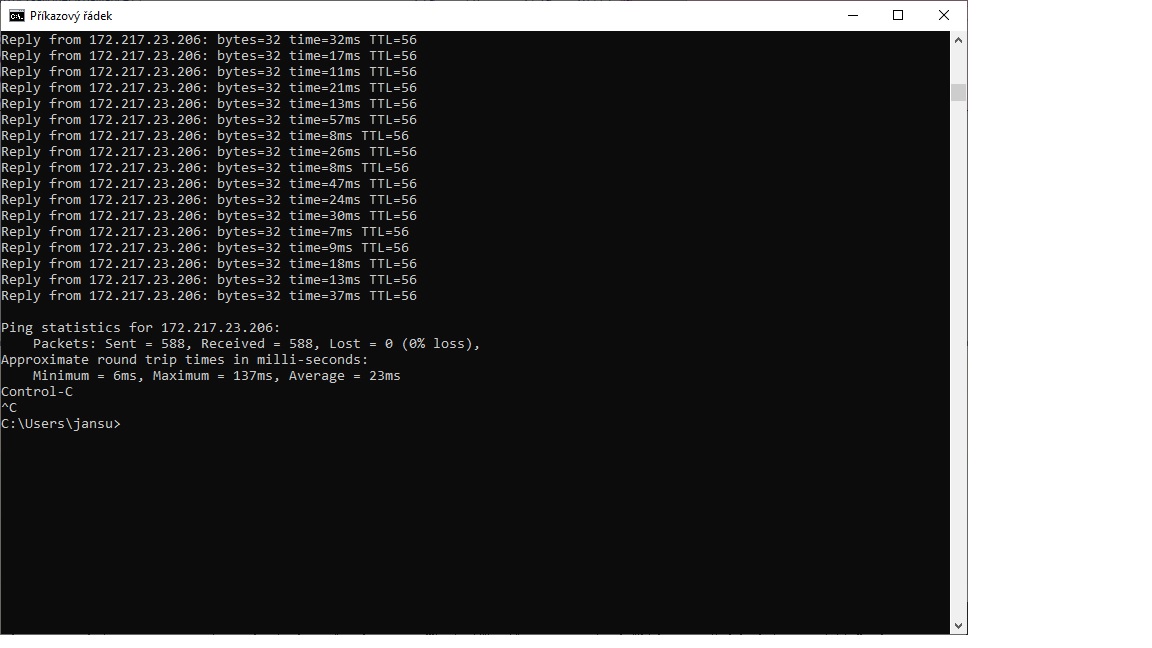

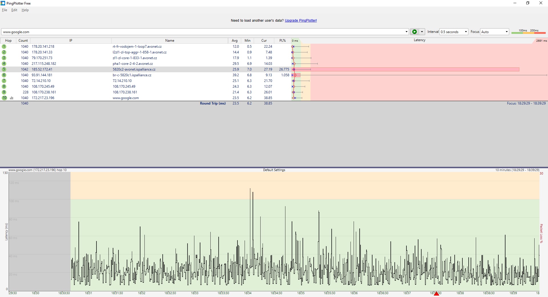

Tak se ozývám po delší době. Nebyl čas, chuť, nálada něco řešit. Nebyl jsem měsíc doma. Každopádně už jsem, koupil jsem spojku a přímo do PC. Zjistil jsem, že teda router ztrácí těch 50% packetů, ale ztracejí se i dál na trase.
Co se týče routeru je to chyba v configu routeru nebo v kompletně celém routeru? Mám tu ještě jeden zabalený taky TP-link, mužu ho zkusit.
Vidím, že to háže ztráty packetu na 5 Hopu a něco malého i na 6tém. Podle názvu se jedná o providera, jen nevím jak jim to mám oznámit, protože mi příjde, že ze sebe dělají idioty akorát :D
V příkazovém řádku na ping google.com -t nevykazuje žádné ztracené packety, jen sem tam vysoký skok pingu a pak zpátky do normálu
EDIT: tak jsem volal s podporou, těch 25% packet lost prý je nějaká "ochrana" na trase někde v Praze už, že jim to tam skáče taky ta ztráta
EDIT 2: Zapojil jsem nový router 450M Wireless N Router od TP-linku a opět to shazuje cca 50% packetů. Nemůže to být nějaká ochrana toho routeru, která jde vypnout nebo v čem je problém ? 2 vadné kusy asi nebudou
