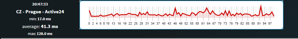

z ničeho nic mám vysoký ping - nejvíce se samozřejmě projeví ve hrách, rychlost downloadu i uploadu je stejná dle smlouvy (40 Mb/s 3 Mb/s). Jde vlastně spíše o ping spiky - celou dobu se drží na hladině +- 40 ms a nejednou vystřelí někde ke 120 ms a více (třeba každých 15 - 20 sekund). Ve hrách mám kvůli tomu ping z normální hodnoty 20 ms zvednutý na 40 ms a více. Kontaktoval jsem poskytovatele internetu, ale ten mi sdělil, že signál nic neruší a ping je taky v pohodě...
V příloze je screenshot ping testu na rychlost.cz - jde tam vidět ten pravidelný spike na +120 ms

Tento graf je sam o sobe k nicemu, protoze neukazuje to nejdulezitejsi, kde k tomu spiku dochazi, jen ze dochazi.
Kde se to presne deje ukaze napriklad Pingplotter.
Na tom, kde presne se to deje zalezi kdo to ma resit - muze to byt doma na lokalni siti ale i mimo sit poskytovatele pripojeni.
Signal nic nerusi - znamena to, ze se jedna o bezdratove pripojeni k internetu ?
Pocitac je pripojen jak a k cemu - modem, router ?

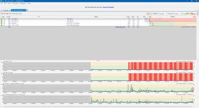

Do přílohy jsem zkusil udělat ten test na Pingplotteru...

192.168.10.1 je jake zarizeni ? Vidim tam ztratu paketu 30% jen na spojeni s timto zarizenim.
Re: Vysoký ping
Příspěvekod Uziv00 » 14 čer 2021 21:27
Paket lost je na prvních dvou zařízeních.

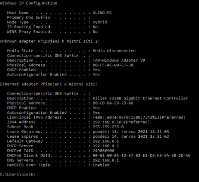

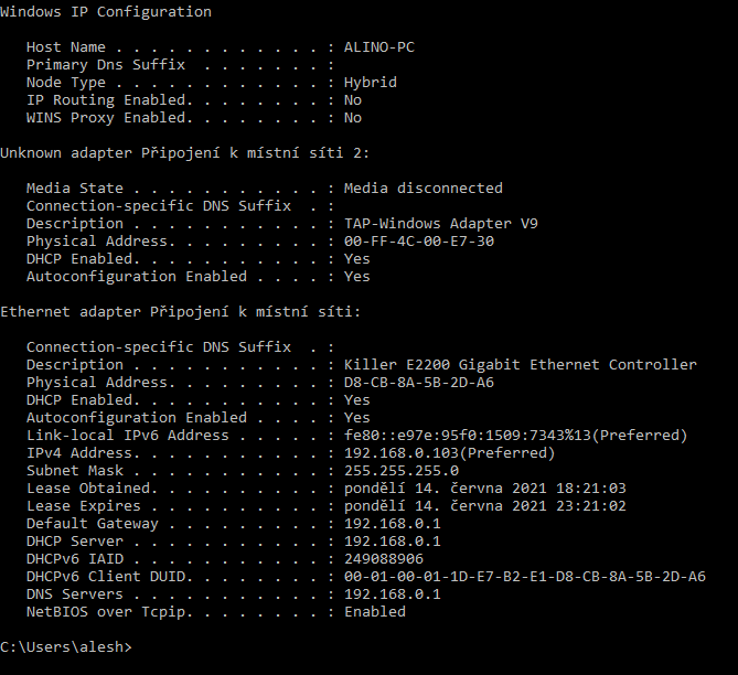

Udelej vypis IPCONFIG /ALL z prikazove radky.
192.168.0.1 je predpokladam tvuj router - k nemu je pocitac pripojeny kabelem ?

Příspěvekod xxx13 » 14 čer 2021 21:49
Ano k počítači je připojený kabelem.
