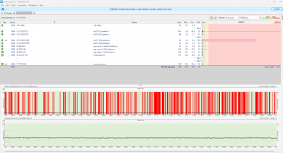

Ještě tedy přikládám screen z pingplotteru na kterém lze vidět packet loss na 6hopu ale nejde mně do hlavy proč když se podívám na čas v grafu kdy byl packet loss tak mi nesedí s časem kdy mi to reálně seklo ve hře nebo třeba při komunikaci na discordu..

Pingujes seznam.cz, s kterym urcite ani hra ani Discord nekomunikuje.
Podle popisu to vypada na zcela pretizenou sit poskytovatele ve vecernich hodinach. Samozrejmne
ze bude tvrdit, ze vse je OK a nikdy neprizna ze si plati tu nejmensi moznou prenosovou rychlost do netu.
Nezapomen, ze naprosta vetsina lidi takovehle vypadky nikdy nepozna.
TP-Link Archer C6 - rekneme ze tento model lze oznacit spise za nechvalne prosluly, ale v tomhle pripade
nejspis na vine nebude.
Kdyz zapojis PC primo na net, bez routeru, deje se co ? Kabel co vede do WAN na routeru zapojit do PC.

Ano je mi jasný že většina lidí co si jen brouzdá po internetu, jede netflix a videa nepozná nic. To taky celou dobu tvrdím panu technikovi ale on se semnou prostě vyloženě hádá že chyba není u nich..
O tom že archer c6 není žádná hit paráda vím ale jako poskytovatel ho nabízej přímo oni ale i tak si myslím že chyba routeru by to být neměla když to dělalo i na starém mikrotiku před tím..
Zapojit přímo kabel do pc sem zkoušel minulý rok a chovalo se to stejně, dneska už nemám možnost to zkusit jede na tom i druhý PC přítelkyně a ta na tom momentálně pracuje.. mohl bych to max vyzkoušet zítra
Pinguju seznam.cz a je mi jasný že to je něco jiného než discord nebo hra ale kdykoliv lag pocítím ve hře tak se děje i na discordu nebo na teamspeaku u přítelkyně která je na druhém PC tak sem měl dojem že by to mělo ukazovat i tak.. Pokud to tak není tak moje chyba

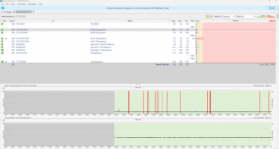

Nechal sem od rána běžet ping plotter a výsledek je takový. Vidím že tam je packet loss pořád ale když momentálně zapnu nějakou hru nebo něco kde to opravdu pocítím tak to nic nedělá a jede to vše v pohodě..

Porad pingujes seznam.cz.
Spousta poskytovatelu omezuje rychlost tak, ze zahazuje pakety.
Obavam se ze reseni je jiny poskytovatel.

Snažím se tedy spíš pochopit kde hledat problém. Jak sem již řekl sice pinguju seznam.cz ale když se reálně stane takový ten mikrolag který já vlastně pocítím ať už přes nějaký komunikační program nebo přes kteroukoliv hru tak v ten samý moment se to stane i na druhém PC v druhé místnosti na úplně jiné hře nebo jiném komunikačním programu takže prostě třeba na 4 rozdílných věcech v jeden a ten samý moment ale ping plotter co pinguje seznam tam ten packet loss v ten čas nemá.
Kdybych věděl jak pingovat herní server nějaké hry nebo komunikačního programu tak to můžu vyzkoušet ale takhle mi to prostě nedává smysl aby to na 4 rozdílných věcech udělalo a ping na seznam ne. Snad mě pochopíte a je pro tohle nějaké vysvětlení přece jenom jsem v tomhle laik ale nějak se nad tím snažím uvažovat a řešit to protože poskytovatele jako takového bych zatím měnit nechtěl protože není moc z čeho vybírat.

Abys mohl jít za poslytovatelem, musí být ten pingplotter průkazný. A aby byl, je třeba pingat herní server, na který jsi připojen.
Z obu screenů - jednak hop 6, kde je vidět jistá ztráta paketů. Ale co mě zaráží je hop 3, kde je výskok pingu přes 2 sec. Je ovšem otázka, zda tohle má vliv na hru, či discord, protože na seznam to vliv nemá.
Budeš si muset dát práci se zachycením - v momentě lagu přejdi do pingplotteru, zkontroluj hop3 a srovnej si, zda to časově souhlasí. A pokud ano, pak by stejný, či podobný velký ping měl být vidět i na posledním hopu (herní server). Projeví se to na tom grafu - u prvního obrázku je vidět výskok pingu mezi 18:05 - 18:10 zhruba 7,5ms.

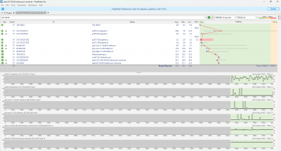

Dobrá, podařilo se mi najít konečně server na csku který se dalo pingovat v pingplotteru takže sem zkusil na 10 minut pustit a pingovat zrovna v době kdy to lagovalo..
Nejsem si úplně přesně jistý jak v tomhle číst ale časy kdy přišli lagy byly okolo 15:43, 15:45, 15:47 vždycky třeba 2-3x to laglo a potom byl zbytek klid.

Příspěvekod Uziv00 » 11 úno 2024 21:24
Ahoj, psal jsem:
ITCrowd píše:...pak by stejný, či podobný velký ping měl být vidět i na posledním hopu (herní server).
To ve tvém případě nenastalo.
Stejně tak chybí výsledek pokusu při vypnutém discordu.
