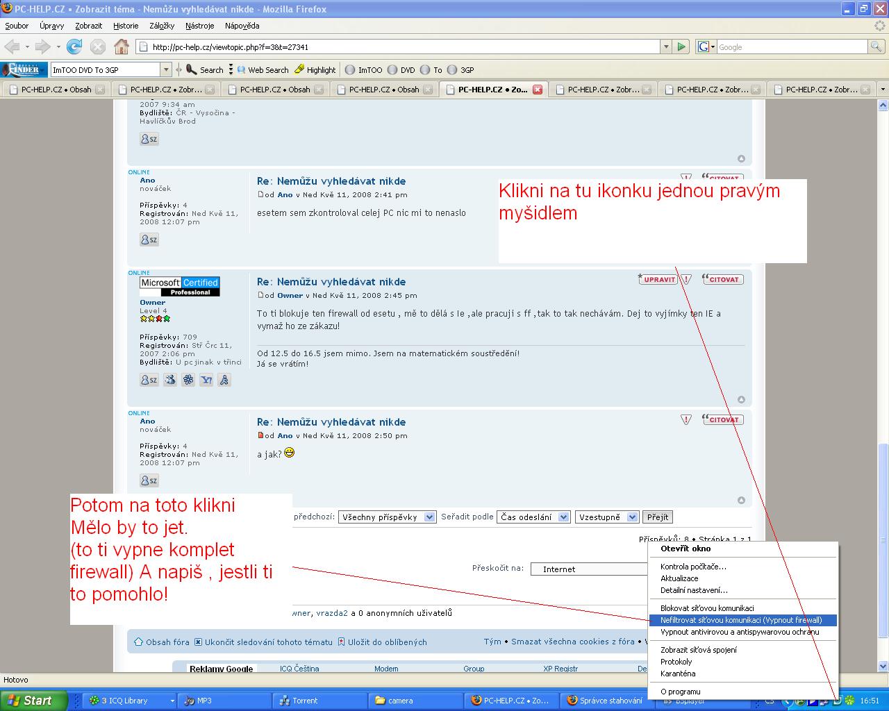

Re: Nemůžu vyhledávat nikde
To ti blokuje ten firewall od esetu , mě to dělá s Ie ,ale pracuji s ff ,tak to tak nechávám. Dej to vyjímky ten IE a vymaž ho ze zákazu!
a jak?
- Owner
- Master Level 8.5
- Příspěvky: 7260
- Registrován: červenec 07
- Bydliště: Třinec
- Kontakt:
Zde:
porad to nejde nevim proc
