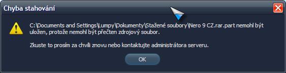

Zdravim,
Mám problém (a to na všech počítačích v síťi) že se mi větší soubory nedotáhnout. Průběh stahování je normální, ale na posledním procentu (např. staženo 380MB ze 380ti) se to pokaždý sekne. Takhle seklý to je třeba půl hodiny a pak to to napíše buďto stahování selhalo nebo se vytvoří jen párkilobajtový soubor (a to jak u IE tak u mozilly). Oba Pc jsou nedávno formátovaný (jeden měsíc, druhej tejden) Upřímě je mám chuť oba zahodit furt s nima sou ňáký problémy:D Jeden 10let starej zasekanej veterán a druhej zbržděnej netbook z mountfieldu:D Ale to sem asi nepatří:) Poradí mi někdo? Předem thx

eset smart security 3.. To me taky napadlo zkousel sem ho vypnout ale zadna zmena. Do prilohy pridavam chybovou hlasku.

Problém jsem ještě nevyřešil, ale alespoň vim co ho nejspiš způsobuje. Je to ten ESET. Na jednom pcčku sem ho odinstaloval a soubor se stáhnul uplně bez problému. Na pc s esetem problém přetrvává i s nainstalovaným download managerem. Když sem se v esetu podíval do karantény zjistil sem, že soubory, které jsem chtěl stahovat, sou v ní (viz příloha). Nevíte někdo jak udělat aby je tam eset neposílal? Rači se v tom eseťáckym nastavení nechci sám šťourat. Předem thx
