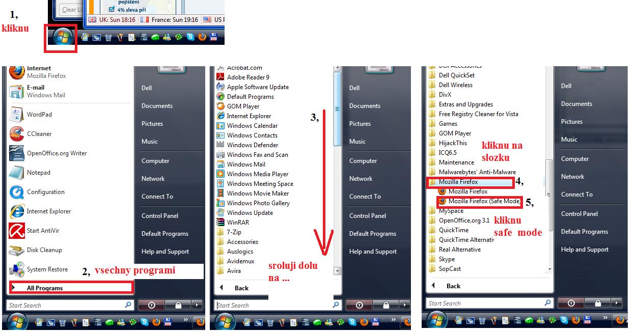

Nouzovy rezim Mozilly - Start/Spustit > Program Moziila FFF > a ve slozce je polozka Safe mode = MFF se spusti bez doplnku, jen v zakladnim nastaveni, comz se vylouci poskozeni MFF, a potvrdi, ze problem bude souviset s nejakym rozsirenym

Safe Mode MFF/Nouzovy rezim Mozilly - viz obrazek.
To, ze se MFF spusti a pises, za sekundu zmizi - problikne a zavre se, nasvedcuje problemu s doplnkem.
V opacnem pripade, by vyskocilo okno, ze ...MFF je spusten, nebo spatne ukoncen (proto poznamka od mike007, aby jsi pro jistotu prekontroloval, zda v procesech MFF stale nebezi i potom co jsi ji naposledy 'vykrizkoval' a nebo pripadne spadla, apod., a po restartu se radne neobnovila).
- Kdyz se spusti SMode (?), tak MFF najede jen v zakladnim nastaveni (bez doplnku), a tedy by jsi musel postupne vypinat/disable instalovane doplnky/pluginy a hledat, ktery z doplnku problem zpusobuje (nekompaktibilni, spatne vyinstalovany (bud neprovedeny restart MFF a nebo jiz problem pri samotne instalaci), poskozeny...), coz vse nejcasteji zpusobuje problem co jsi popsal.
- Muzes si udelat novy uzivatelsky profil, ale to potom musis opet provest nastaveni/prizpusobeni, ale jiz stylem 'necpat do Mozilly vse, sledovat pripadne info o nekompaktibilite (takovy doplnek potom odstranit), a instalovat postupne a peclive, tj. dukladne po kazde instalaci provest restartpvat MFF'.
- Kdyz se nespusti SMode - je to problem MFFoxu, a nejlepsi reseni je zalohovat zalozky (nastaveni/prizpusobeni nikoli, protoze je jiste, ze jeden z doplnku pravdepodobne problem zpusobil), a zacit znova >odisntalovat >vycistit registry >restart >manualne docistit a odstranit pluginy, ktere se casto odinstalaci MFF neodinstaluji a potom blokuji novou instalaci MFF/instalovani pluginu > znova vycistit registry >restart / - instalovat.
