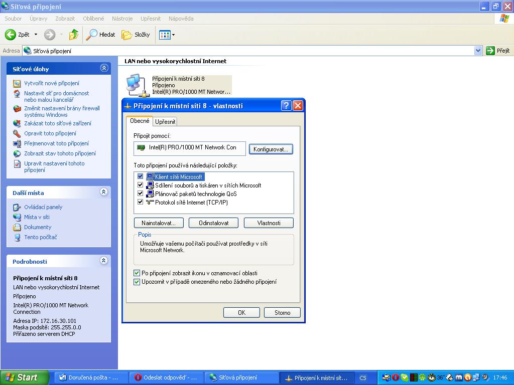

Re: Po reinstalu WXP nefunguje internet.
Příspěvekod guest » 22 říj 2010 17:48
Start-Ovladací panely -Připojení k síti a internetu-Síťová připojení-Vytvořit nové připojení-Připojit k internetu-Nastavit připojení ručně-Připojit pomocí širokopásmového připojení-Dokončit.
Až to nastavíš, pak si dole zaškrtni tu ikonu do lišty. :smile:
