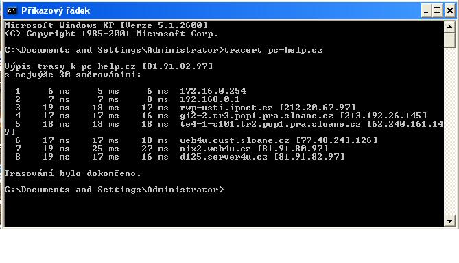

Tam nic nepoznám, ztráty tam žádné nejsou a pokud je rozdíl mezi odezvou 2ms mi také nic neřekne.
A z tracertu stabilitu také nevyčtu:

Tracert vypadá OK. Spíš si otevři příkazový řádek, udělej "ping www.seznam.cz -t" , nech to běžet na pozadí cca hodinku a pak to přes Ctrl+C brerakni. Pak napiš průměrnou odezvu, max. odezvu a jestli se nějaké pakety ztratily
