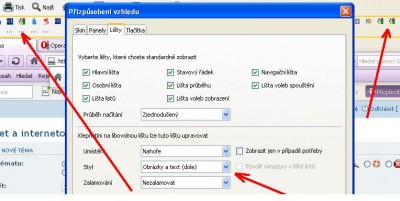

Snažím se pomoci kamarádovi s jedním problémem, ale vůbec se mi to nedaří.
Jedná se o to, že v osobní liště má spoustu ikon a některé jsou jen šedivé čtverečky s hvězdičkou. Aby se v nich orientoval potřeboval by je popsat, ale nedaří se to. Ptám se i na Opera česky, ale zatím jsme se daleko nedostali.
Je možné vybrat Styl, Obrázky a text (dole), tím se lišta rozšíří a v části - na screenu vlevo se ojeví pod ikonou 3 tečky, vpravo už ale nejsou, jsou jen u prvních 10 ikon.
Ve vlastnostech lze pak napsat popisek ikony, nicméně se nezobrazí ani po restartu Opery.
Víte někdo jak na to?

Tak a mám brouka v hlavě, já tam ty tečky mám - viz screen. :x
Mohl bych zkusit Operu přeinstalovat, ale nejprve to zkusím přes Team Viewer u kámoše.
Re: Jak popsat ikony v osobní liště u Opery?  Vyřešeno
Příspěvekod guest » 19 lis 2010 11:04
Tak jsem to asi vyřešil, zkusil jsem začít ty ikony přejmenovávat zprava, tečky vlevo zmizely a jde to. Ovšem mohu tam napsat jen jedno písmeno, nejspíš proto, jelikož mám v liště 46 ikon a to je asi mnoho. Děkuji za rady a spolupráci! :smile:
