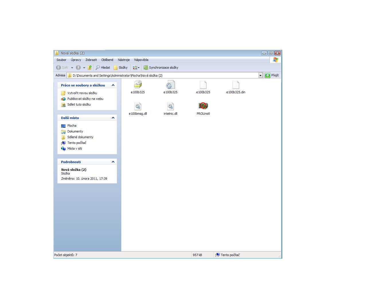

Kamarád za mnou přišel, že chce nainstalovat windowsy XP (mu to nejde, že to neumí), Windowsy jsem mu nainstaloval, a hned jsem stáhl potřebné SW pro bez problémový chod systému, jako je grafika, audio...u čeho jsem měl problém, to byl internet. Tedy hádám, že potřebuju nainstalovat sw jako je toto http://www.driverstock.com/ASUS-P4P800-VM-driver-download/6-9-10025-79939/index.html, nebo se to nainstaluje pomocí CDčka tedy z nějakého softwaru (protože on všechny Cdčka "ztratil").Jenomže, jak to stáhnu a rozbalím, tak to přesto nejde.
Můžete mi tedy hodit link na ten nějaký sw, popřípadně čím to zprovozním? (nainstaluji(?, Děkuji.

Stažený soubor, je zcela identický s mým předchozím linkem.
Když už to oba víme, porad jak to nainstalovat.!?

najeď na správce zařízení, vyber ovladač sítové karty a dej ho aktualizovat, pak vyber tuto složku a ovladač si to už najde samo:)

Dal jsem nainstalovat, ale průvodce nemůže nalézt nezbytný software.

musíš ho najít ručně
) ,vybrat umístění složky toho ovladače, to jsi udělal?

Ano, přímo tu složku.

dobře, jak vypadá tvůj správce zařízení? Jsou tam nějaké otazníky žluté nebo červený vykřičník?

Sítový adaptér Ethernet - žlutý otazník.

Nenaviguj ho na složku, ale přímo na ovladač - volba zvolím ovladač k instalaci .

to je trošku divné zlovil jsi postup jak jsem řekl, aktualizovat ovladač, vybrat složku ručně , nic nenalezne? :) BTW: používá tu integrovanou sítovku nebo má ještě jinou?:)

Udělal jsem vše, jak jste řekli. Síťovku má integrovanou.
