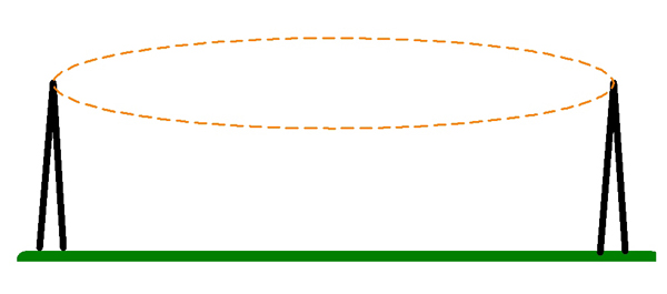

Bratranec měl podobný problém. Ten se ale vyskytoval v závislosti na počasí. Pak se ukázalo, že se mu přes signál kýve při větru strom. Hodně lidí si myslí, že když je z přijímací antény na vysílací přímý výhled, tak že to stačí. Pravda je ale taková, že wifi nevysílá paprsek, ale spíš takový hodně protáhlý elipsoidní pytel. Když do tohoto prostoru cokoliv zasahuje, tak se signál rapidně horší či dokonce není vůbec, ač je přitom přímá viditelnost. Jednomu známýmu takhle "zatápěl" stavební jeřáb. Signál měl podle toho, jak měl jeřáb natočený rameno.
Takhle nějak přibližně vypadá průběh signálu wifi
