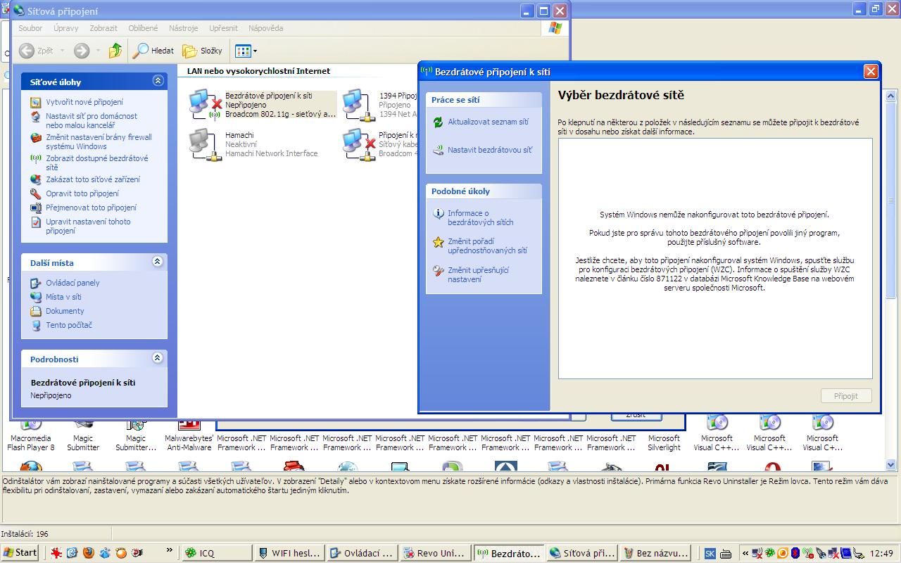

Dnes ráno som sa rozhodol odinštalovať nepotrebné súbory z ntb: HP Compaq nx 7400. Asi som nešťastnou náhodou odinštaloval nejaké registre alebo adaptéry na WIFI. A odvtedy sa mi nejde pripojiť na domácu Wifi sieť. (na druhom ntb mi ide bezproblémou). Ak chcem vybrať bezdrôtovú sieť napíše mi toto : vid príloha.
Skúšal som nainštalovať rôzne drivery ale skoro vôbec som stým nepohol. Maximálne mi už ukazovala že sa pripája a že sa načíta tá adresa, ale potom zase nič.

Určitě tam k tomu byla nějaká utilita na připojení k wi-fi. Ta si nastavila, že k připojení se bude používat ona a nikoliv windows manager. Asi to je HP Wireless Assistant - neodinstaloval jsi jej? Případně jej najdeš tady http://h20000.www2.hp.com/bizsupport/Te ... nvOID=1098

Žial bez výsledku ... Je tam ešte nejaká alternatíva?
--- Doplnění předchozího příspěvku (17 Črc 2011 13:42) ---
Vyriešene bodom obnovenia. Ďakujem

Co konkrétně jsi odinstaloval?
Spusť services.msc a mrkni se, jestli běží ta služba, kterou to v textu vyžaduje
