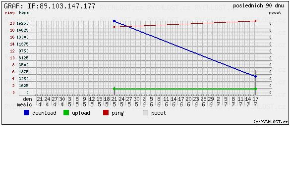

pod win 7 to bylo okolo 25000kbit/s stahovani
tu je graf: nekdy me to kolisalo, ale ani nvm ze jsem to v poslednim mesici zkousel, coz myslim ze ne, z datumu 21.5 to bylo asi takhle vzdy
http://imageshack.us/photo/my-images/13 ... plong.png/
jinak beru to podle downloadu, protoze jsem mel download 2roky porad stejny, internet mam od kabelovky a je maximalne stabilni, takze netem to urcite nebude

Podle toho grafu to velmi výrazně kleslo, jsi si jistý že máš správné ovladače pro XP?
