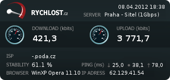

Výsledek měření na http://www.rychlost. Příkazový řádek je pro mne tragédie. Nevím, co s
tím.

Příspěvekod Žbeky » 08 dub 2012 18:57
Mas moznost zkusit jiny pocitac?

Příspěvekod XYZet » 08 dub 2012 19:20
Díky za radu, další PC mohu vyzkoušet asi během týdne. Je možné, že je v PC nějaký vir nebo jiná breberka? Rychlost při měření je pořád skoro stejná. Podle poskytovatele je problém u mne. Děkuji.

Dnes jsem vyzkoušel jiný počítač. Download byl 19M, upload 3M. Na původním PC 9M, upload 3M. Tak je asi chyba u mne. Je možné, aby byl poškozen registr? Spraví to přeinstal OS? Běží asi tři roky. Děkuji.

Děkuji všem za rady, problém je vyřešen. Nepomohl ani přeinstal OS. Dokoupil jsem síťovou kartu a rychlost je OK, původní byla součástí základní desky a asi byla chyba v ní. Děkuji všem.
