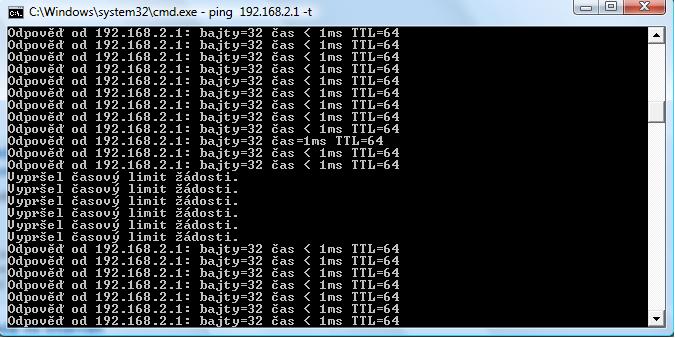

Příspěvekod bradto » 16 kvě 2012 18:10
viz. příloha.
bradto
Žbeky
Příspěvky: 22288
Registrován: květen 08
Bydliště: Vsetín - Pardubice
Re: Padá mi internet
Příspěvekod Žbeky » 16 kvě 2012 18:29
Padá ti to už směrem na router -> Vadná síťovka/kabel/port na routeru
