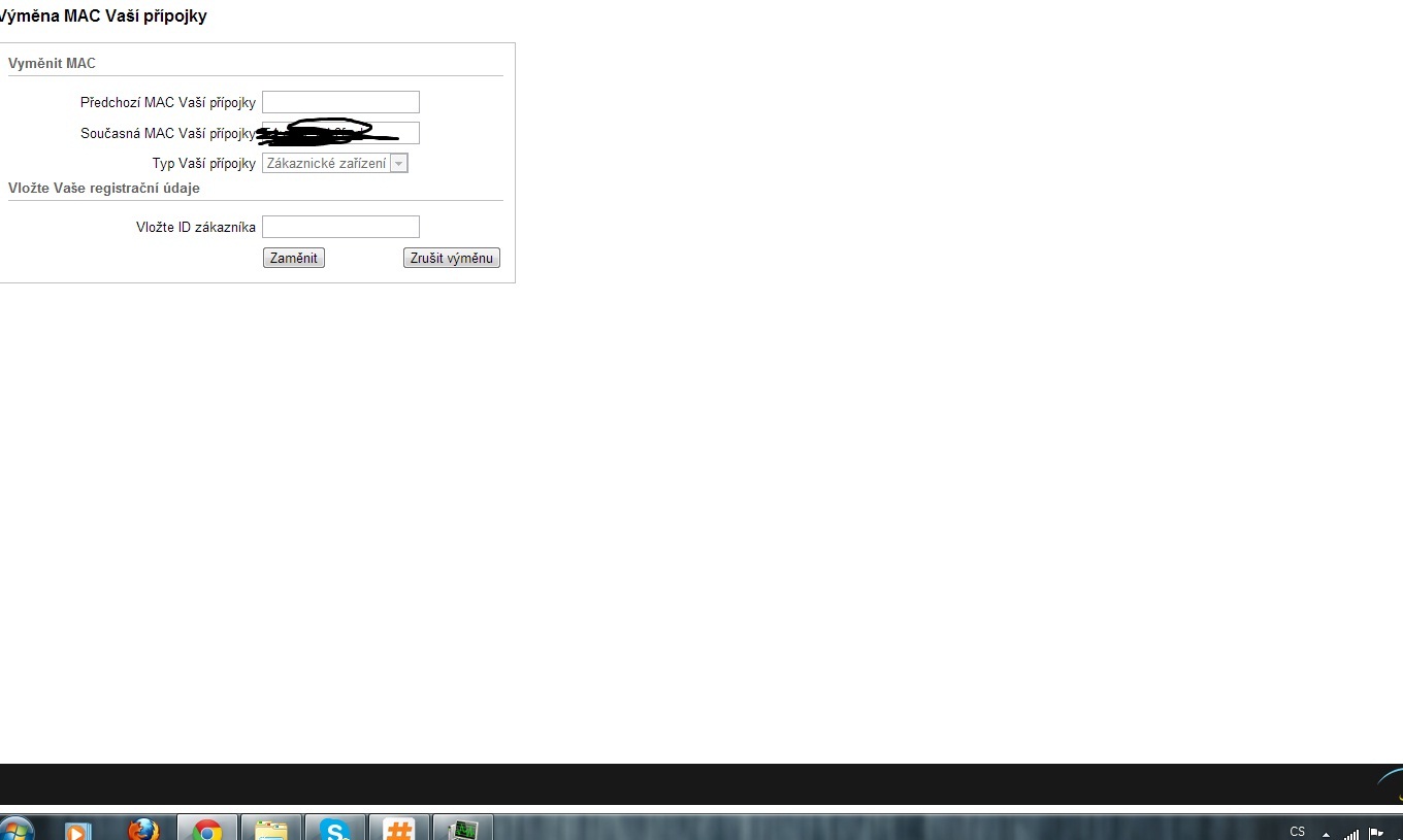

Dobrý den,jak se dá udělat,že když se někdo připojí na moji wifi,přesměruje ho to na stránku kterou si udělám třeba v html(příklad) a nebude moct prohlížet net,bude jen na té stránce a při zadanání např. youtube.com a ho to tam nepustí.Vím žo to jde,má to tak zdejší provider netu.Jak na to?|Přikládám obrázek,aby ste věděli co myslím.
Při připojení na wifi providera,mě to přesměruje zde,a nikam jinam se nedostanu

Třeba přes DHCP přiřadit vlastní DNS, kde bys měl pro všechny adresy přesměrování na svoji intranetovou stránku. A zároveň zakázat vstup mimo intranet, aby to lidi neobcházeli změnou DNS v PC
Musel bys ale rozlišit blacklist a whitelist MAC pro určení správného DHCP rozsahu

Bud to umi primo router (treba s pouzitim alternativniho firmware) nebo za nim musis rozjet transparentni proxy.

Vola sa to hotspot...
Ak chces pristup pre lubovolnu navstevu, tak samozrejme wifi bez hesla, inak si bude najprv musiet k tebe zavolat aby si mu heslo povedal.
Telefonne cislo a kontakt na seba nechas vyveseny na transparente v dosahu wifi.

di-524 to neumi, tedy moznost B (proxy mezi nim a internetem), ale to uz potrebujes dalsi PC se dvema sitovkama.

Pak tu mám ještě modem zyxel 660ru,že bych ho zapojil za router(nemá wifi)
PC se dvěma sítovkami mám,jednu lan a druhou wifi.

Zyxel taky ne a jelikoz mas prijem po drate, tak do PC 2x LAN :(
