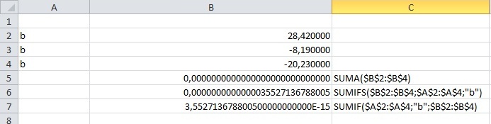

narazil jsem na problém se sčítáním číslic pomocí funkce SUMA a SUMIFS.
Když chci sečíst čísla 28,42 a -8,19 a -20,23, dá mi funkce SUMA správný výsledek 0,00. Ale použiji-li funkci SUMIFS (nebo i SUMIF), dá mi Excel výsledek 3,5527136788005E-15, což mi přijde jako nesmysl... Viz přiložený obrázek, kde je vidět, že nemám skryté žádné řádky...
Můžete mi, prosím, poradit, co mám v Excelu špatně nastavené?

a) SUMA používá pravděpodobně jinou metodiku výpočtu než SUMIF a SUMIFS (obě dávají stejný výsledek, ten druhý je ve vědeckém formátu). Ať se vám to líbí nebo ne, žádné nastavení to nezmění.
b) Některá čísla nelze v binární soustavě vyjádřit přesně a do výsledku se promítá i zaokrouhlování. Téma plovoucí čárky je vůbec radostné...
Dám vám radu. Nikdy nestavte proti sobě A = B. Udělejte rozdíl A - B a ten porovnejte s povolenou odchylkou. Je-li rozdíl menší, pak A a B považujte za shodné.

Děkuji moc. Já na tuto nesrovnalost přišel u tvorby kontingenční tabulky... Až následnou kontrolou přes SUMIFS jsem nabyl dojmu, že je něco nastaveno špatně v mém PC. Jsem teď tedy klidnější, že chyba nebyla na mé straně a jdu hledat nějaké řešení...
Ještě jednou děkuji...

To Hrom007: Ve sloupci B máte čísla (formát je číslo se 6 deset.místy).V buňce se SUMIF dejte ten stejný formát a dostanete výsledek také 0,000000
