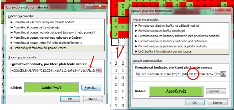

Snad pomůže screenshot. V první části je v řádku vzorec, ale celý se do okénka nevejde. Já se právě chci podívat na konec toho vzorce. V první části je vidět umístěný kurzor, ale po stisknutí šipky vpravo se do vzorce zapíše buňka vpravo od buňky, jejíž formátování jsem otevřel. To je krásně vidět v druhé části screenshotu.
