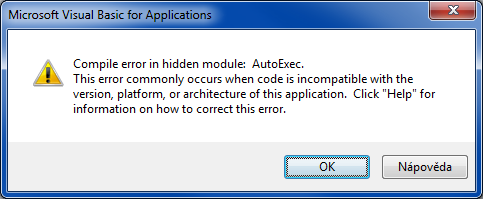

Včera jsem si koupil Office 2010 pro studenty a domácnost, nainstaloval (64bitovou verzi, která vyžadovala odinstalování všech 32bitových produktů Office z počítače, což jsem udělal, bez toho se tyhle nové odmítly instalovat) a spustil.
Word, Power Point i One note chodí bez problémů, ale Excel při každém spuštění vyhazuje následující hlášku:

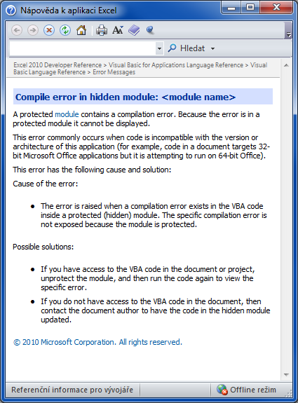

I při své chabé znalosti angličtiny (je zvláštní, že hláška je v angličtině, když jde o českou verzi Office) jsem pochopil, že mám kliknout na nápovědu. Následovalo toto:
Opět anglická nápověda, xakru! Tady už jsem musel nasadit gůůglovic překladač:
Chyba kompilace ve skrytém modulu: <název modulu>
Chráněná modul obsahuje chybu kompilace. Vzhledem k tomu, chyba je v chráněné modulu nemůže být zobrazen.
K této chybě obvykle dochází při kód je kompatibilní s verzí nebo architektura této aplikace (například kód v dokumentu zaměřuje na 32-bitové aplikace Microsoft Office, ale to se pokouší spustit na 64-bit Office).
Tato chyba má následující příčiny a řešení:
Příčina chyby:
Chyba je aktivována, když existuje chyba kompilace v kódu VBA uvnitř chráněného (skryté) modulu. Chybový kompilace není vystaven, protože modul je chráněn.
Možná řešení:
Pokud máte přístup ke kódu VBA v dokumentu nebo projektu, zrušte modul, a poté spustit kód znovu zobrazit konkrétní chyby.
Pokud nemáte přístup ke kódu VBA v dokumentu, pak se obraťte na autora dokumentu mají kód v skrytém modulu aktualizované.
© 2010 Microsoft Corporation. Všechna práva vyhrazena.
Jestli jsem to pochopil správně, tak otevřený dokument obsahuje něco, co se Excelu nelíbí, jenomže já neotevírám žádný dokument, ale spuštěním Excelu vytvářím nový, který by snad měl být u všech všudy plně kompatibilní s aplikací, která ho vytváří.
Napadá někoho, jak se téhle pitomosti zbavit? Zkoušel jsem Gůůglovat úvodní frázi „Compile error in hidden module: AutoExec.“, ale i přesto, že jsem si vyžádal stránky v češtině, jsou všechny výsledky anglicky a to fakt nedám.
