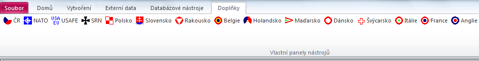

plodím svoji DB už poměrně dlouho, takže má kořeny už před Office 2000. Tam jsem si v pradávnu vytvořil vlastní panel nástrojů s tlačítky a vlastními ikonami, které pouští různé pomocné podformuláře. Teď jsem se k tomu v Office2013 chtěl vrátit, panel se samozřejmě neztratil, ale nejsem schopný se dostat do návrhu panelu (ribbonu). Chtěl bych tam dodat další tlačítko s vlastním vzhledem a nic.
Dík za pomoc, snad je to pochopitelný (preventivně přidávám pic.).

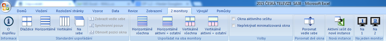

Já s Access nepracuji, ale ono to bude asi podobné jako v Excelu.
Takže, pokud to nelze upravit ve 2013, vidím 2 možnosti:
sehnat si starou verzi Access (2003) a tam by to mohlo jít upravit.
Nebo lépe, trošku pošpekulovat a modernizovat - vytvořit si vlastní Ribbon pro ten soubor (zobrazí se pokaždé při spuštění) a na grafice se můžete vyřádit více ;)
Pro ukázku můj (nijak krásný Ribbon)
