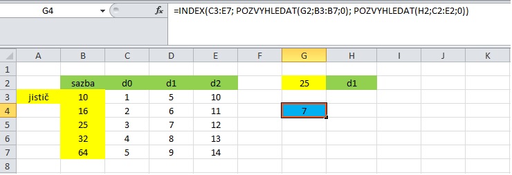

Prosím potřebuji pomoci s vyhledáním hodnoty když musí souhlasit dve podmínky. tj. vybrat hodnotu u řádku a zárověn z konkrétního sloupce.

tedy když mám jistič 3x25 a distribuční sazbu D02d potřebuji získat hodnotu 79 Kč. / tedy 4 řádek a druhý sloupec (resp 5 v pořadí )

Re: dvojí vyhledávání v excelu
SUPER, to je přesně to co jsem potřeboval. Děkuji
