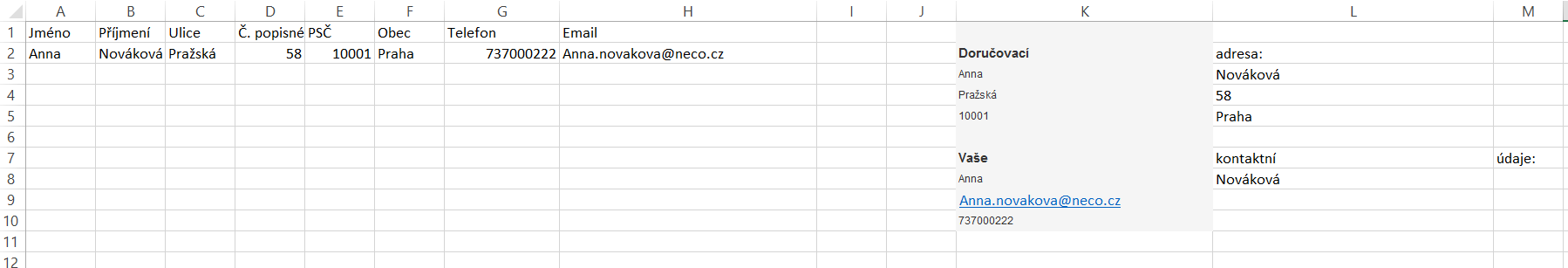

prosím o radu s tvorbou makra - umím si ho zaznamenat, ale asi nechápu ty principy dost na to, aby mi vše fungovalo tak jak chci. Popíši jak si to představuji, vlastně ani nevím, jestli to vůbec půjde:
Mám tabulku:
Jsou zde sloupce Jméno, Příjmení, Ulice, Číslo, PSČ, Město, Telefon a Email. Dále mám adresu zkopírovanou "jedním klikem" z emailu v této podobě:
Doručovací adresa:
Anna Nováková
Pražská 58
10001 Praha
Vaše kontaktní údaje:
Anna Nováková
Anna.novakova@neco.cz
737000222
Jde mi o to, abych adresu vložila do určité buňky, následně se to rozdělilo podle mezer do sloupců a jednotlivé buňky se doplnily do sloupců výše. Potuď se mi to povedlo (viz příloha), ale dál jsem ztracená. Dál totiž potřebuji, abych adresu smazala (v tabulce ale údaje zůstaly, což už se mi nedaří), následně tam vložím adresu další a údaje doplní do dalšího řádku tabulky. Takto x krát, než zadám všechny a to následně budu importovat do podání online. Poradíte prosím? Jde to takto vůbec? Moc děkuji všem!!! :inlove:

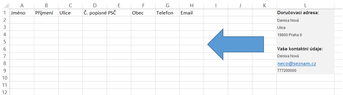

ty data kopíruji z emailu - přijde mi objednávka, kde jde jedním klikem zkopírovat toto:
Doručovací adresa:
Anna Nováková
Pražská 58
10001 Praha
Anna Nováková
737000222
Je to jen text - neformátovaný.
Já ho vložím do excelu a pak ho rozděluji podle mezer do sloupců, takže každý požadovaný údaj je v jedné buňce, takže ta buňka se může překopírovat na své místo do mé tabulky, kde potřebuji Jméno, Příjmení, Ulici......... Je to na tom obrázku, co jsem přiložila k minulému příspěvku.
Takto to vypadá, když vložím adresu z emailu do excelu:
Poté co rozdělím adresu dle mezer a dám jednotlivým buňkám vlevo "funkci" např. =K3 či =L4 .... tak se mi to správně rozdělí do sloupců vlevo. Ale pak potřebuji smazat adresu vpravo, ale tím se mi smažou i údaje vlevo..... Jak to udělat, aby se mi smazala adresa vpravo, údaje vlevo zůstaly a mohla jsem pokračovat další adresou do dalšího řádku....?
