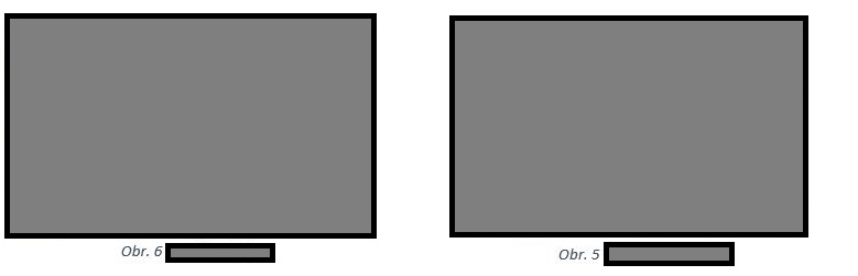

mám problém s číslováním obrázků v MS OFFICE. Při umístění obrázku vedle sebe se mi při automatickém číslování nejprve očísluje obrázek vpravo, přičemž je vkládán jako druhý. Pomůže umístit druhý obrázek pod první, poté číslování zůstane, bohužel při vložení obrázku před tyto dva obrázky a aktualizování křížových odkazů se obrázky opět přečíslují jak nechci. Děkuji za pomoc.

Jen starší zkušenost: Svého času jsem dělal univerzální šablonu pro diplomky, kde jsem tohle zkoušel ošéfovat, a nepodařilo se mi to uřídit, takže jsem to vzdal.
Ty obrázky mohou být inline (a pak je nepopíšete), nebo jako bloky. Jenže tady tuším platí, že nezáleží, který je víc vlevo, ale který je výše (a ještě ne za všech okolností). Prostě to zlobilo a já už vymýšlel teorie, jestli nezáleží i na pořadí vložení. už jsem se k tomu nikdy nevracel.
V praxi to není běžný způsob popisování obrázků, v běžné sazbě je to vidět hodně málo, tak možná ještě ve starších vysokoškolských skriptech. Vyřešit to můžete tak, že z toho uděláte jeden obrázek s popiskem (Obr. 1 Bla bla (vlevo/nahoře/a/před) a bla bla (vpravo/dole/b/po).

Děkuji, to s tím jedním obrázkem je dobrá finta, asi to tak udělám.
