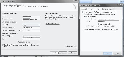

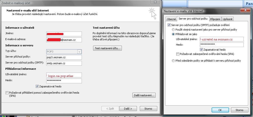

ahoj, promin, zapomel jsem uvest upresneni:
do Prihlasovaci udaje napises prihlaseni na ten atlas )nebo i seznam
a potom klikni na ty Dalsi nastaveni a tam na polozce "server pro odchoti postu "
napises to prihlasovaci jmeno na seznam.
kdyz tam das ten seznam, co Ti napise outlook? nejake cislo chyby?

Příspěvekod Pic » 06 bře 2008 19:07
Poskytovatele připojení, tedy jeho účet, musíš mí nastaven jako výchozí, teprve pak další. U všech úvést Pop/Smtp.
