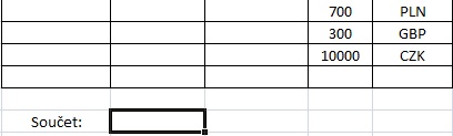

dokázal by mi někdo poradit, jak utvořit vzorce v tabulce, kde by se vždy vynásobila částka s měnou uvedenou ve vedlejší buňce a následně by se všechny tyto řádky sečetly do jedné buňky jako Souhrn v CZK?
Snad mě pochopíte...
Příklad níže:
Vrtám se v tom už několik dnů a nemůžu na to přijít... moc díky..

Dokazal bych si predstavit hned nekolik reseni. Zalezi jak si predstavujes aby to vse fungovalo a vypadalo. Asi nejjednodussi je pridat dva sloupce - v jednom bude kurz, v druhem prepocet na koruny a v souctu udelat sumu.

Částka s měnou opravdu násobit nelze...

Pár príkladov, riešení je neúrekom...
Príklad podmieneného prepočtu CZK.xlsx
(16.18 KiB) Staženo 45 x

Jde o to zda to chceš na všechny pole či jen sloupce atd... je mraky řešení jak tohle vyřešit. Napiš přesně, co od toho chceš. Jestli víc listů a dosazování, nebo jeden list s jedním polep kurzu a násobení tvých dat v polích atd...
