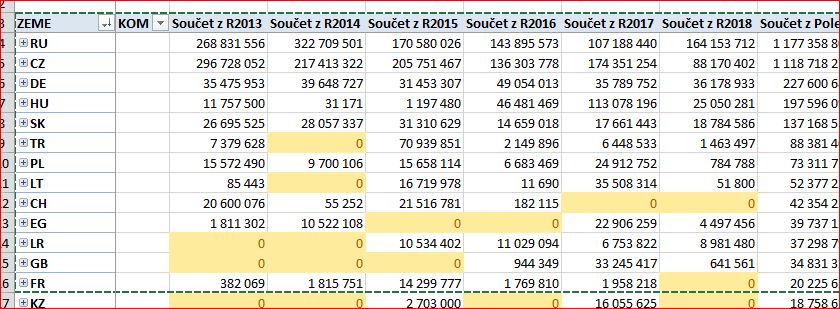

Mám kontingenční tabulku. V prvním sloupci je zkratka země. V jiné tabulce mám zkratky zemí a jejich jména.
Nedaří se mi pomocí funkce svyhledat přiřadit jména ke zkratkám.
Prosím o radu.

A nemôžete do zdrojovej tabuľky pridať jeden stĺpec so vzorcom, ktorý Vám tam nachystá názov štátu? Môže byť skrytý.

Dobrý deň. Neviem od ktorej verzie Excel podporuje relácie. Jej definovaním (Data-Relation) nepotrebujete pomocný stĺpec a môžete poprepájať aj viac tabuliek (a na rozdiel od stĺpca, môžete používať všetky stĺpce prepojených tabuliek). Prikladám modifikovaný príklad od elninoslov (prosím o ospravedlnenie za použitie Vášho príkladu).
[Asi od verzie 2010]

Použil jsem pomocný sloupec.
Relace se mi nepodařilo rozchodit.
