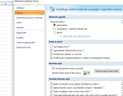

mmmartin
Příspěvky: 9640
Registrován: srpen 04
Re: Vzorce v Excelu se automaticky nepřepočítávají
Příspěvekod mmmartin » 30 říj 2018 14:06
VOM

mmmartin píše:exc.jpg
Když by sis dal tu snahu a přečetl si víc než jen nadpis tak by sis všiml že jsem psal že část vzorců se normálně přepočítává z čehož vyplývá, že automatické přepočítávání je zapnuté...
