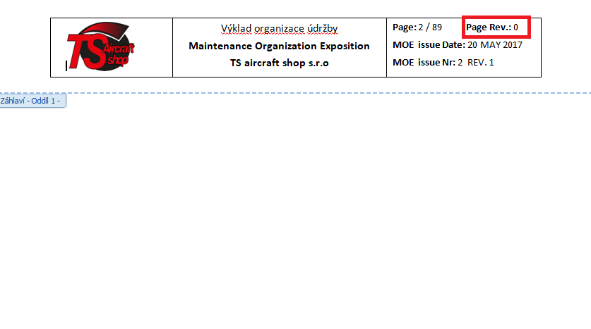

potýkám se s problémem u jednoho dokumentu kde mam nastavené záhlaví. Je to tabulka ve které je název dokumentu, datum vydání dokumentu, dále je zde číslo stránky a revize stránky..která je po vydání na hodnotě 0. Pokud změním něco na některé stránce potřeboval bych změnit tu 0 na číslo 1..ale jen u té konkrétní stránky.. ostatní by zůstaly beze změny na 0.. Počet takto změněných stan v dokumentu je asi 10. Lze to vyřešit vložením textového pole? já se pokoušel ale vždy se mi změna projeví na všech stránkách.
Děkuji za radu

ještě připojuji obrázek

nene.. nejedná se o první stránku..
změna bude třeba na 10ti stránkách z 90ti.. právě.. potřeboval bych tuhle položku měnit individuálně na každé stránce nejlépe.

Voľakedy Word umožňoval spojenie dokumentov do jedného. Išlo by to tak riešiť, ak by ste dokumentmi uvažovali listy a v hlavičke listu by tak bol správny údaj. Ináč asi iba makro, alebo možne sekcie.
