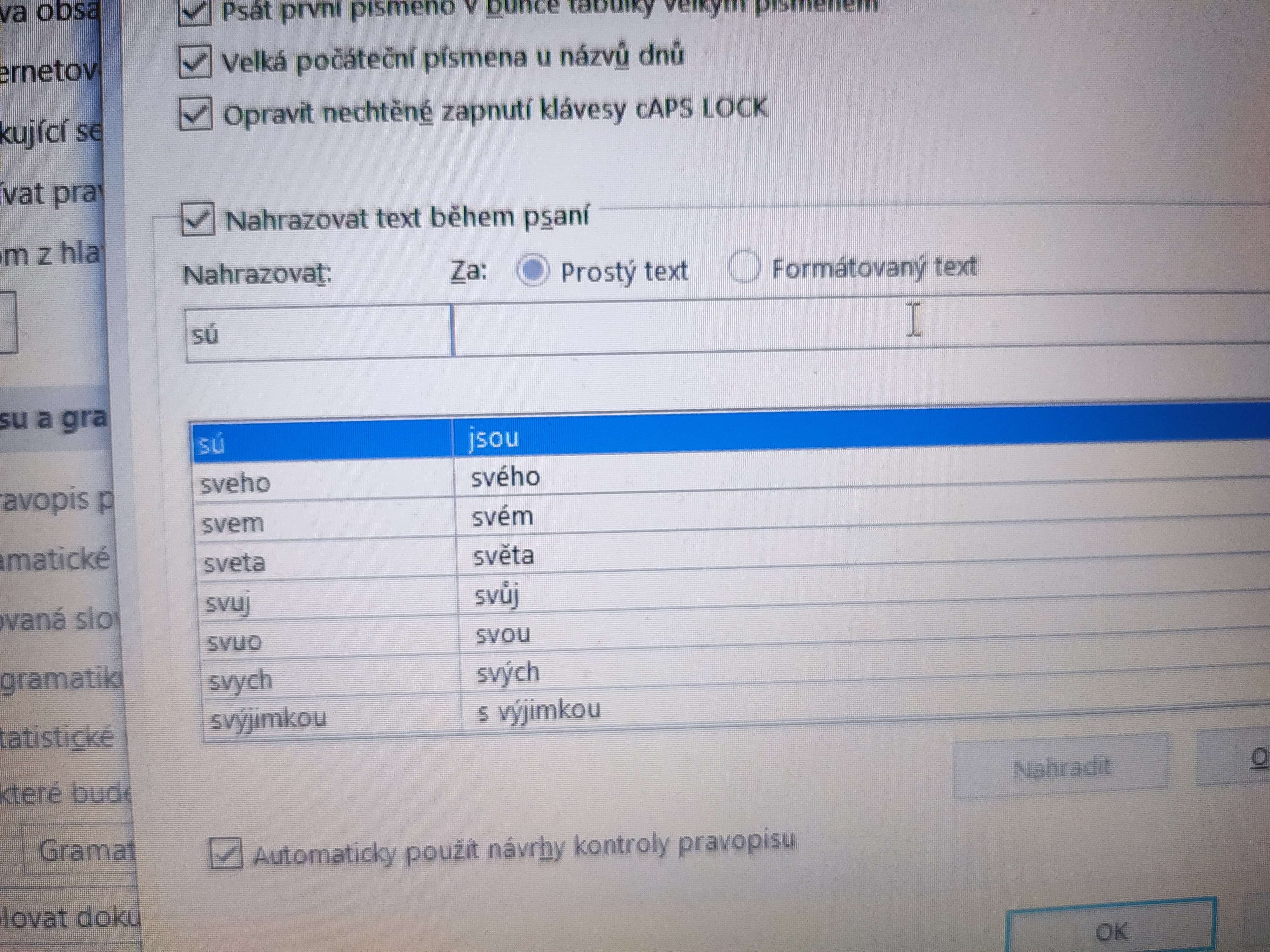

Ve výjimkách je nemám, a ten článek bohužel řeší pravý opak :-/ ja myslím, že i když ty zkusíš napsat slova sú, ak, bola atd. do svého wordu, tak ti je to nepodrthne jako špatné přestože nevím že by v češtině byly někde používaný.
Dokonce nefunguje ani nastavení viz foto

Re: MS Word - označení slova jako nespisovné
Co to dělá ve Wordu netuším, nepoužívám ho stejně jako další věci od MS. Však uděláš kopii slovníku (nebo můžeš editovat i přímo ten původní) a ty slova která v něm nechceš z něj vyřadíš (ta druhá část v tom původním odkazu).
