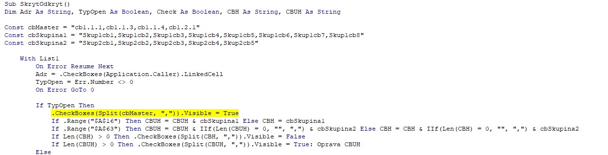

1) Makro k checkboxům ve Vašem sešitu funguje správně. Bohužel, v mém sešitu se mi nedaří ho rozběhnout. Zastaví se na řádku
.CheckBoxes(Split(cbMaster, ",")).Visible = True viz obrázek
Psal jste, že jste musel přejmenovat checkboxy, asi to nějak souvisí?
Prosím o radu, jak upravit.

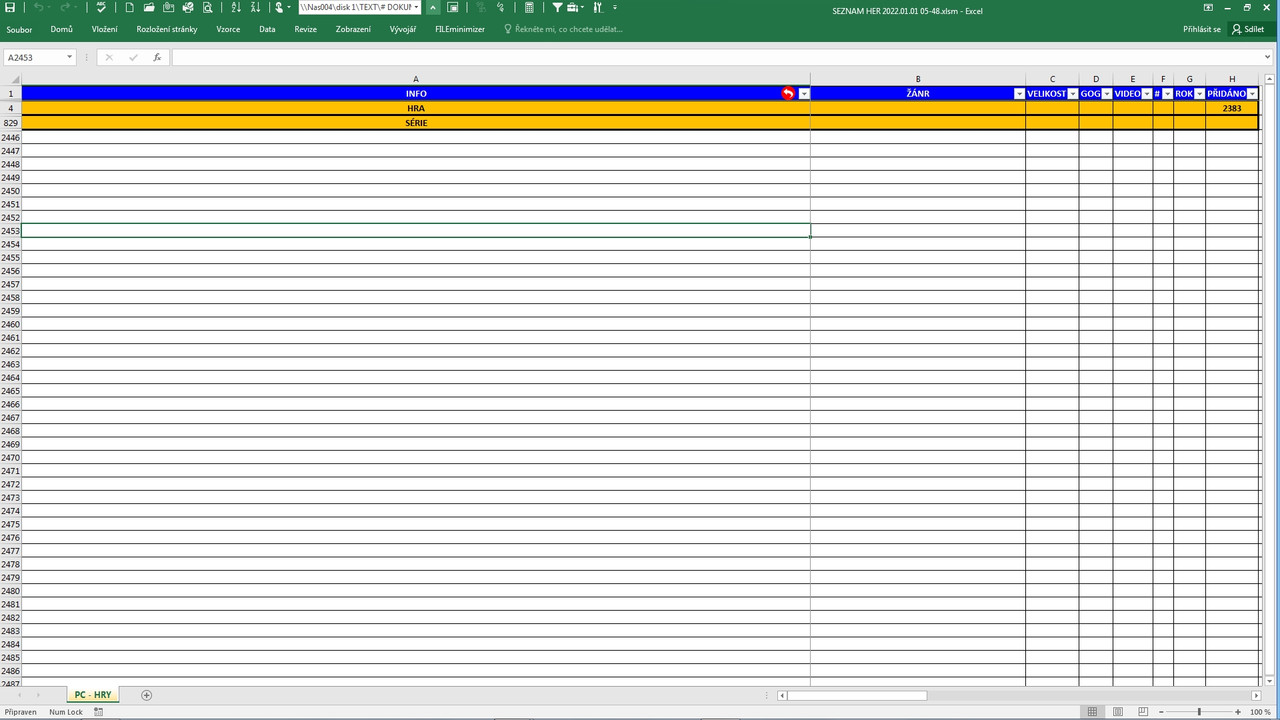

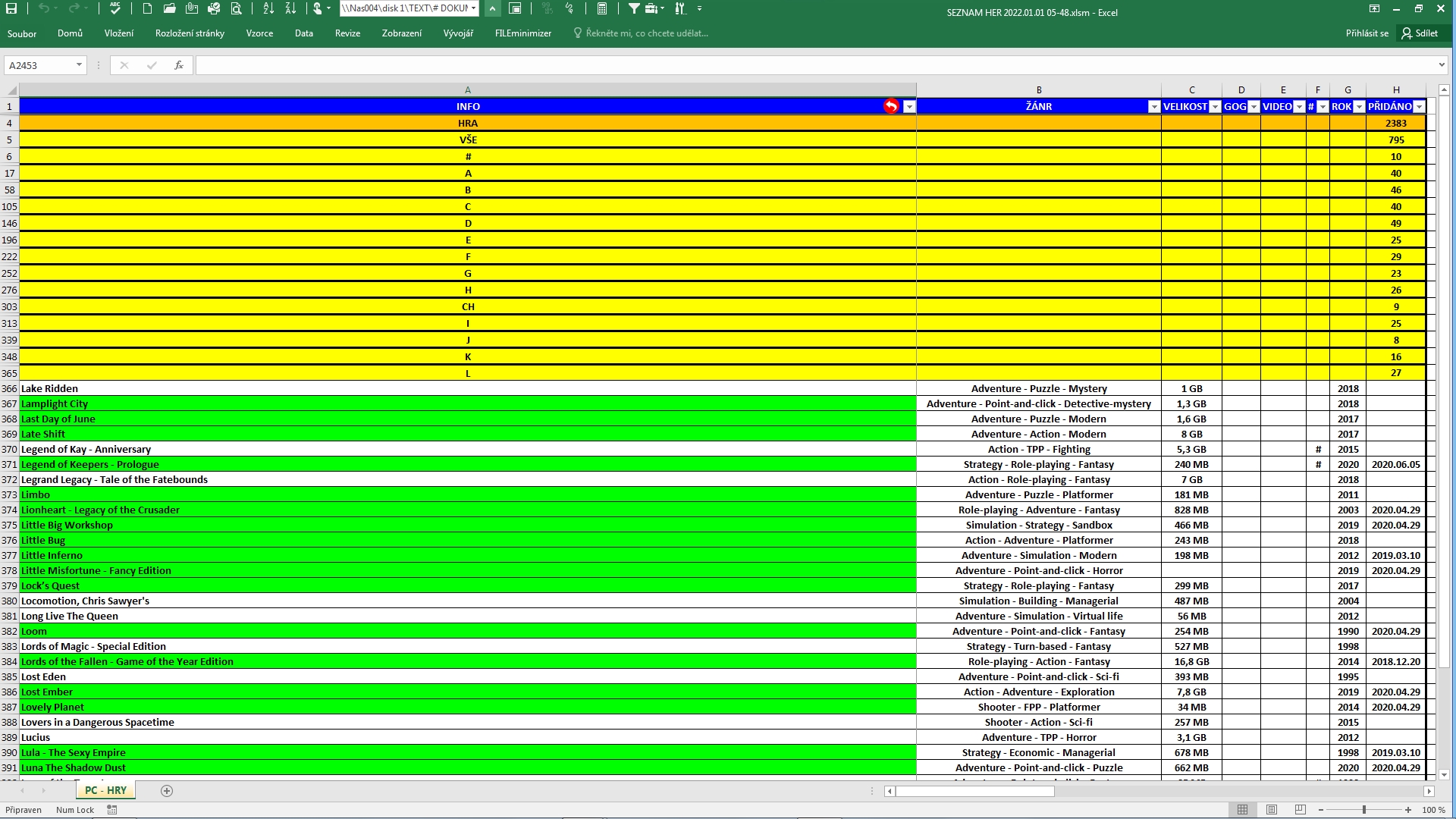

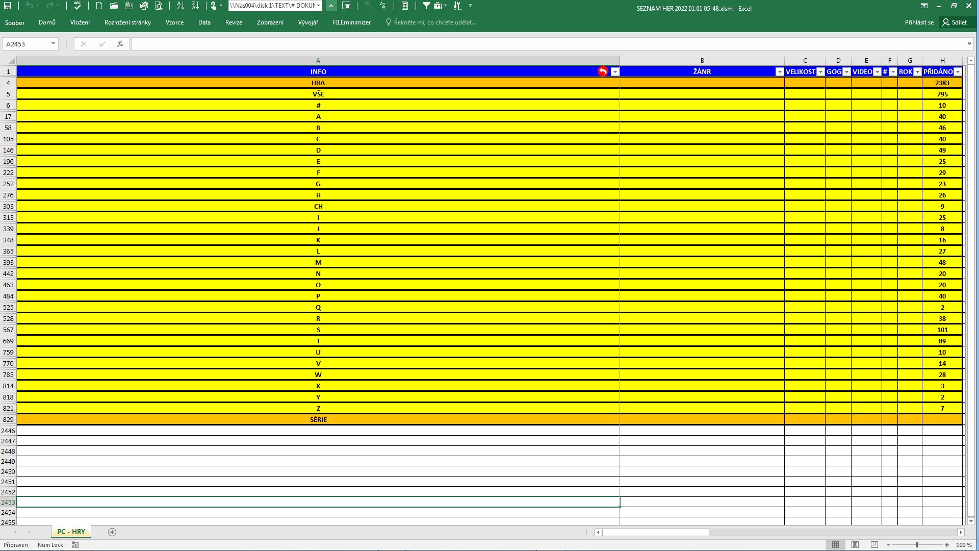

Re: Excel - ovládací prvky na skrytých řádcích
Zkusil jsem znovu stáhnout, ale skrývání u vaší verze nefunguje, na rozdíl od verze od elninoslov.
Pokud si chcete pohrát s mojí verzí skrývání (seznam her GOGu), takhle to vypadá:
Prerobiť ten Vás súbor ... no to bude ...
1. Otvorte si tento môj súbor ElninoSlov.xlsm - povoliť makrá. V makrách si nájdite makro ZmenaCB a v ňom zmeňte názov Vášho súboru Const VasSubor = "?"
2. Otvorte si Váš súbor, v ktorom to chcete zmeniť - nepovoľujte makrá. Zmažte z neho všetky makrá v moduloch Module1, ThisWorkbook, List1, List2 a nahraďte ich makrami z ElninoSlov.xlsm (okrem makra ZmenaCB). V makrách SkrytOdkryt a Oprava vo Vašom súbore si nahraďte With wsVstupni za With List1
3. V súbore ElninoSlov.xlsm spustite makro ZmenaCB. Váš súbor uložte (pre istotu pod iným názvom), zatvorte, otvorte - nepovoľujte makrá
4. Vo Vašom súbore zmeňte priradené makro pre CheckBoxy cb1.1.1,cb1.1.3,cb1.1.4,cb1.2.1 na SkrytOdkryt z Vášho súboru (lebo teraz sú tam linkované z môjho súboru). Uložiť, zatvoriť.
5. Môj súbor ElninoSlov.xlsm zatvoriť.
Ak otvoríte teraz ten Váš súbor - povoliť makrá, mal by fungovať.
