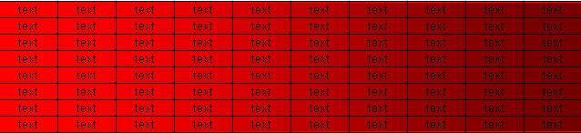

mmmartin
Příspěvky: 9669
Registrován: srpen 04
Re: stínování buněk v excelu
Příspěvekod mmmartin » 28 zář 2008 12:20
Je to piplačka a výsledek je tady. Ve tmavé části je možné změnit barvu písma tak, aby nezanikalo.
