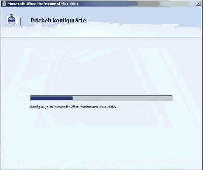

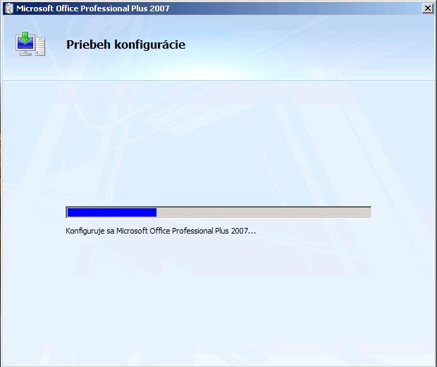

Mám nasledovný problém:
Nainštaloval som si MS Office 2007 Profesional Plus SK, pri inštalácia som zvolil zachovať predchádzajúcu verziu (MS Office 2003 Profesional SK). Všetko som nainštaloval do iného priečinka v Program Files ako Office 2003 vyskúšal som to spustiť a reštartoval PC. Potom vždy pri spustení napr. Wordu 2007 mi vyhodí okno "Priebeh konfigurácie" (pozri dole). Niečo podobné mi vyhodí aj pri Worde 2003 ale tam sa to len tak na chvíločku objaví a dosť, pri 2007 to trvá cca 30s až 1min. Viete mi poradiť ako sa toho zbaviť?
