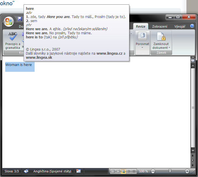

Tak já už tam ten slovník mám - používám. A komentář tam vložit umím, ale teda mě to vloží takto viz obrázek.
To co tam máš ty ale není to co sem myslela. To je to na mém obrázku, akorát, aby to nebylo takto do boku furt, jen při najetí na to slovo. Takto je to dost nepraktické a nepřehledné.
Ideální by bylo, aby na slovíčko, které já přeložím (překlad slova se mi musí hodit do textu) vyjela tabulka jak máš ty na obrázku (menší jen s tím slovem českým).

ja jsem nemyslel vlozit komentar :-)
"komentar k prekladu" je ta funkce vedle "pravopis a gramatika". O jedno vedle ;-)

Aha, tak to mi asi nefunguje, nebo nevím, jak to použít.. Viz obrázek.

No, tak už mi to došlo.. Že tam musí být v tom komentáři zaškrtlá čeština.. Takto je to dobré - díky :number1:
