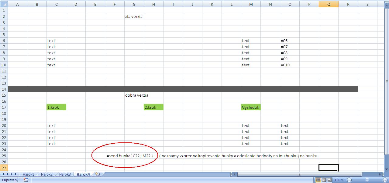

rad by som sa opýtal takuto vec: ci je mozne aby som do bunky C1 napisal vzorec v tom zmysle: zkopiruj hodnotu A1 a napis ju do A2,
pretoze problem nastava pri zoradovani od A-Z alebo Z-A zoznamu, ktorý obsahuje odkazy na bunky (typu =A1 =B1....) to sa zoradit jednoducho neda.

Funkce nebo vzorec vlozeny do bunky zobrazi vysledek pouze a jen v bunce, do ktere je funkce nebo vzorec vlozen. Pozadovane cinnosti lze vsak dosahnout VBA procedurou. Protoze neuvadis nic blizsiho, lze odpovedet jen takto obecne.
